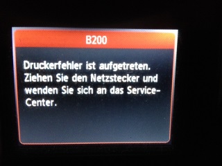

Canon Multifunktionsgerät -> nach knapp 4 Jahren den Geist aufgegeben:

Ein Canon PIXMA MG5150 war das. Mir sind aber auch schon andere Geräte von HP und Epson flöten gegangen, immer so nach 2-4 Jahren.

Urlaubner:
Probiere Folgendes:
Zieh den Netzstecker wie angegeben, und ziehe den Druckkopfschlitten etwas aus der Ruheposition. Zieh einen Gummihandschuh an und lange dort hinein, wo sich der Ausgleichsbehälter befindet. Dort ist so eine Art Abstreifer, der evtl schwergängig geworden ist. Drücke diesen öfter, bis er sich wieder leicht bewegen lässt.
Unser MX 870 funktionierte nach dieser Prozedur wieder.

Da muss ich aber erstmal in den Container bei der Abfallentsorgungsfirma klettern und den wieder ausgraben :mrgreen:
Der hat sich vor ein Paar Tagen mit einem Fall aus 3 Meter und einem lauten Knall verabschiedet.

durch den aufschlag klappt das jetzt sicher so wie von thomas beschrieben.
