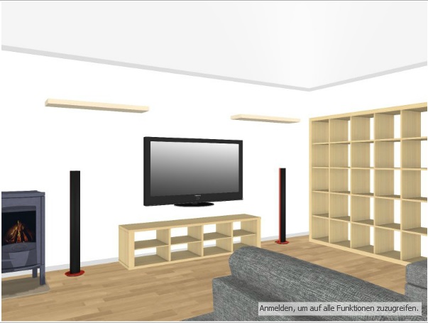

Re: Brauche Beratung wegen nuBox WS-201 Heimkino System
Passt das wegen Lautsprecher? Verbesserungsvorschläge?
ich finde das ok.
Wo ist der Center?
Was mich etwas verunsichert ist die Regalwand rechts. Wenn die voll ist, dürfte die die Klangabstrahlung des rechten Front-LS anders verändern als links. Aber wie gesagt, ich frag mich das. Mal sehen, wie das andere "sehen".
Wo ist der Center?
Das ist auch meine Sorge....palefin hat geschrieben:ich finde das ok.
Hallo Willi,
toller Entwurf des "Umbaus", da kann man ja fast neidisch werden.
Zu Deiner "Sorge": Richtig ist, dass idealerweise die Aufstellbedingungen für beide Lautsprecher identisch sein sollten - sprich gleiche Abstände zu Seiten- und Rückwand. Das lässt sich aber nicht immer verwirklichen
Der Seitenabstand bestimmt im Wesentlichen die 1. (seitlichen) Reflexionen. Kommen diese fast zeitgleich mit dem Direktschall beim Hörer an, verringert sich die Ortungsschärfe. D.h., dass z.B. der Platz einzelner Instrumente nicht mehr so genau zu lokalisieren ist.
Dem kann man entgegenwirken, indem man Absorber oder Diffusoren einsetzt. Soweit zur "Theorie".
Das von Dir eingeplante Regalelement wirkt, wenn es entsprechend befüllt ist, wie ein Diffusor und gleicht somit die unterschiedliche Symmetrie und die "Wandnähe" in gewisser Weise aus. Ich sehe das Ganze also nicht so problematisch - gleichwohl rate ich Dir, den rechten FrontLS soweit wie möglich aus der immer problematischen Ecke herauszuziehen.
das bedeutet für dich dann, TV und Board etwas mehr nach links verschieben. Obwohl es da auf cm nicht ankommt.Stevienew hat geschrieben: ...Das von Dir eingeplante Regalelement wirkt, wenn es entsprechend befüllt ist, wie ein Diffusor und gleicht somit die unterschiedliche Symmetrie und die "Wandnähe" in gewisser Weise aus. Ich sehe das Ganze also nicht so problematisch - gleichwohl rate ich Dir, den rechten FrontLS soweit wie möglich aus der immer problematischen Ecke herauszuziehen.![]()
