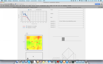

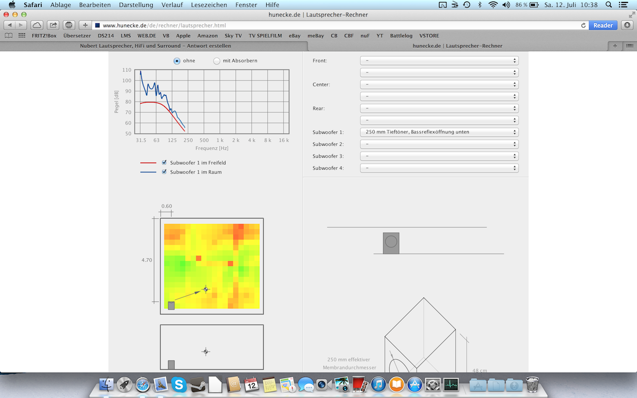

Na wer kennt das Problem der Aufstellung nicht!
Je nach Raum ist die Akustik mehr als schwierig, aber gerade deswegen muss man auch etwas über den Tellerrand hinausschauen können um best mögliche Resultate zu erzielen.
Für die Einen ist es gut wie gerade gegeben, die klatschen ihre Lautsprecher dahin und geniessen fröhlich ihre Raummoden; und möglicherweise habe die auch noch das Glück dabei das es gerade so noch passt.
Für die anderen wird es schwieriger :wink:
und zu den letzteren, zu denen die alles in Richtung des möglichen Optimum bringen wollen, gehöre eindeutig auch ich.
Und was habe ich nicht alles für Aufstellungsoptionen durch!
Zig Hörpositionen ausprobiert, die gesamte Ausrichtung im Raum gedreht und so weiter und sofort.
Die Fronts vor und zurück, auseinander und wieder näher zusammen geschoben, die Surrounds eingewinkelt, ausgewinkelt und auch wieder vor, zurück, nach rechts, nach links, rauf und runter...
Subwoofer, da habe ich mich selbst lange, lange Zeit von den Ecken fern gehalten, weil das bekommt man ja so beigebracht... bisher war IMMER alles irgendwie unbefriedigend. Es gab Positionen, auch freie und eck-aufstellungen wo ich sicherlich hätte sagen können "lass es so das passt und muss reichen".
Es hatte aber immer und überall noch etwas gefehlt, oder war an anderer Stelle zu viel und wer kennt das nicht, der Subwoofer leistet sichtbar Schwerstarbeit es kommt am Hörplatz jedoch zu wenig bis gar nichts an und so geht man da hin und erhöht den Pegel, bis es wieder hässlich wird und man wieder einmal total unzufrieden und enttäuscht die Anlage abschaltet und sich anderen, schöneren Dingen des Lebens zuwendet als ständig wie ein Wahnsinniger mit seiner bescheuerten Raumakustik zu kämpfen.
Viele! Auch eingefleischte HiFi-Fanatiker hatten absolut keinen Verständnis mehr für meine Sorgen und dafür was ich Aufstellungstechnisch hier alles durchgezogen habe.
So griff ich auch auf ungewöhnlichere Methoden zurück und da ich so langsam auch zu müde war ständig 45kg Subwoofer durch die Gegend zu schleppen, bediente ich mich auch mal, völlig Risikofrei wohlgemerkt :D, auch mal anderer kleiner Helferlein.
Ich hatte es hier im Forum öfter erwähnt und rein um Tendenzen besser vorhersehen zu können hilft dieser Rechner ungemein: http://www.hunecke.de/de/rechner/lautsprecher.html
Ich habe extra für euch diesen Rechner erneut mal bemüht und möchte euch mal den theoretischen Frequenzgang an meinem Hörplatz damit zeigen.
Sub_pos1
Sub_pos1
Sub_pos2
Sub_pos2
Sub_pos3
Sub_pos3
Ich hoffe mal die Bilder sprechen für sich, aber dennoch ein wenig Aufklärung dazu.
Auf das erste Bild sieht man ein mal eine "relativ" freie Aufstellung, aber mit einem stark zackigem Frequenzverlauf am Hörplatz. Den Subwoofer und das Teil ist ziemlich groß an der Frontwand hin und her zu schieben, oder etwas nach vorne zu ziehen ändern nichts am "hoher Pegel - Auslöschung - hoher Pegel - Verlauf"!
Unzufriedenstellend genauso die Eckaufstellung Vorne Links da immer noch zu zackig, zu starke Auslösungen die einem den Spass vermiesen und immer für dieses Gefühl "des etwas fehlens" sorgen werden!
Letztendlich habe ich mich nach langer Zeit (wollte anfänglich den Subwoofer nicht hinten haben...) für die letzte Aufstellung, die Ecke Hinten Links entschieden und DIE IST ES!
Der gesamte Bassbereich wird theoretisch (die vorige Messung ohne AM zeigt wie es letztendlich aussieht (aber Achtung AVR immer noch eingemessen)) zwar extrem aufgedickt, aber dafür scheinen die Auslöschungen bzw. Pegelunterschiede um einiges kleiner zu sein.
Und das hat es am Ende wirklich gebracht in meiner Situation, mit meiner Anlage.
Ich möchte nicht erneut auf die Messung hinweisen (war auch wirklich meine erste, weil vll. wollte ich ja gar nicht mal wissen wie die aussieht, aus Angst vll. das allein so eine blöde Messung diesen Optimierungs-Virus in mir wieder erweckt!!! und da ich vom Klang her sehr, sehr zufrieden war...), aber so wie die Messung aussieht, so klingt das auch!
Es ist unbeschreiblich was diese Aufstellung so alles gebracht hat und ich bin nun mal glücklich dies erreicht zu haben, trotz ungewöhnlicher Maßnahmen und:
ECKAUFSTELLUNG!
Dank technischer Möglichkeiten im sinne einer Bassentzerrung, das Antimode 8033 s-II in meinem Fall machte ich mir weniger Sorgen um den ganzen Pegelspitzen, viel mehr war ich darauf bedacht so wenig Auslöschungen wie möglich zu erhalten; und das habe ich zum Glück schlussendlich auch erreicht.
Ich kann jedem Musik- sowie Filmliebhaber der bestmöglichen Sound wünscht weiterhin nur ans Herz legen mutig zu sein und alles, wirklich alles auszuprobieren, offen für alles zu sein um dies zu erreichen! Und dabei bloss keinen Tunnelblick entwickeln, dem offenbar viel zu viele zum Opfer werden.
