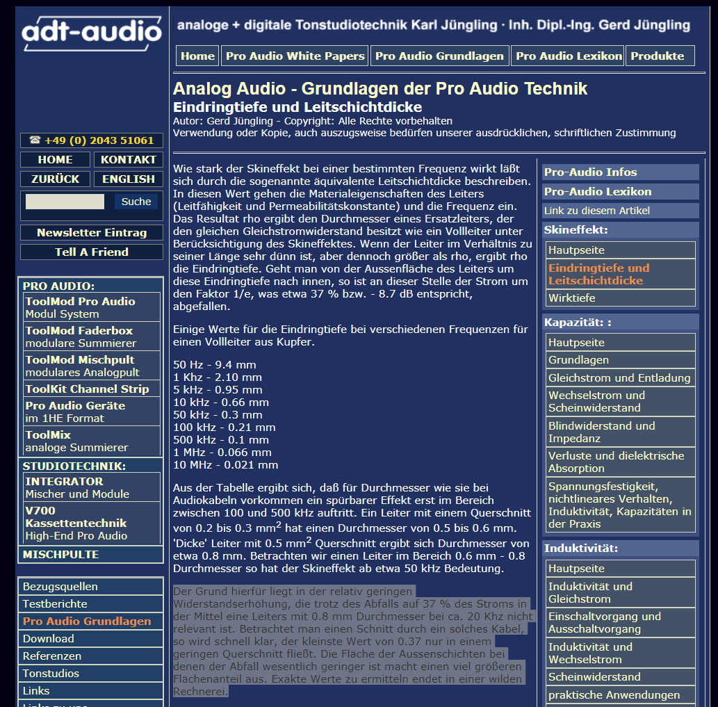

Re: Lautsprecher Kabel
Zum Skineffekt nur soviel (siehe Screenshot):Horchidee hat geschrieben:Aber der Skin-Effekt kann wohl auch eine Rolle spielen. Ich habe mal gelesen, dass dies bei 6qmm durchaus -1,5 dB bei 20 KHz ausmachen kann, so dass hier die Querschnitts-Empfehlungsgrenze nach oben gesetzt werden könnte. Wer dickere Kabel für einen präziseren Bassbereich haben will, sollte also Bi-Wiring mit dünnerem (Mittel-) Hochtonkabel in Erwägung ziehen.
So, Feuer frei
Das Beispielkabel hat nur 0,5 mm² Querschnitt und ist schon nicht vom Skineffekt betroffen...
Und was den Bassbereich angeht: Der liegt im Bereich von Gleichstrom, der Skineffekt beginnt erst im hohen kHz-Bereich.
