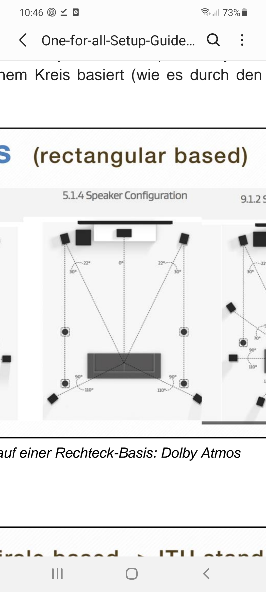

Hab grad aus dem anderen Beitrag, der hier grad aktuell ist, dieses bild gefunden. Da hängen die Front High viel weiter hinten, also dichter am hörplatz.
Es gibt so viele Atmos beispiele für 5.2.4 aber alle zeigen etwas anderes.
Sollte ich meine vielleicht weiter nach hinten hängen?

Es kann durchaus sein, dass durch vorgezogene Lautsprecher der Höheneffekt noch besser zur Geltung kommt. Immerhin kommt der Klang dann akustisch gesehen von weiter oben.
Ich habe die Overhead-Boxen im 45 Grad Winkel vor und hinter der Hörposition in der Annahme angebracht, dass man so den besten Höheneffekt erhält.
https://www.heimkino-praxis.de/dolby-at ... fstellung/
Ob eine Anbringung näher am Höher noch mehr bringt, kann man ja nur selbst austesten. Theoretisch sollte es das.
Wenn du aber die Höhenboxen vorne und hinten zu nah zueinander aufhängst, wird es schwierig, diese noch auseinander zu halten.
Ein 30 Grad-Winkel wie bei Auro 3D ist mir jedenfalls zu schwach, da ich in meinem Raum so überhaupt nicht mehr zwischen Front- und Höhenboxen unterscheiden könnte.
Auf jeden Fall kannst du davon ausgehen, dass eine möglichst gute Winkelausrichtung der Lautsprecherfront zum Referenz-Hörplatz immer auch zum klanglich bestmöglichen Ergebnis führen wird.
