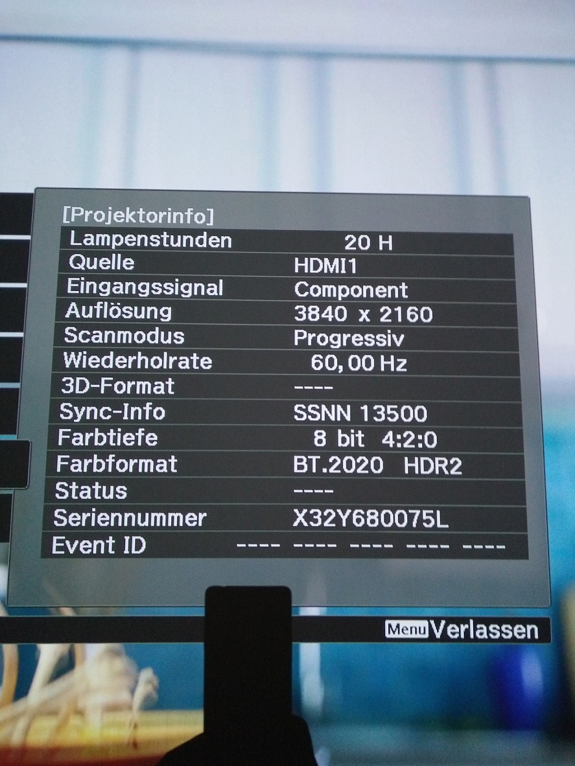

Da ich mit meinem 10m Avinity-Kabel Verbindungsprobleme mit meinem Epson 9300w habe (mehr als 30Hz geht nicht), habe ich nach dem Test in der Audiovision 12/16 das Oehlbach Matrix Evolution 1000 gekauft. Bei A....n für 189 EUR zu bekommen. Es hat (dem Test zufolge) alle Signalprüfungen (bis 60p und HDR) bestanden. Es ist heute gekommen, leider kann ich es erst Ende der Woche testen. Ich werde berichten.

Ich konnte doch nicht warten und habe provisorisch das Oehlbachkabel angeschlossen. Die gute Nachricht ist 60Hz geht. BT2020 und HDR auch :mrgreen:.
Die schlechte Nachricht, die Farbtiefe liegt bei max 8 Bit / 4:2:0 selbst, wenn ich den Oppo zwinge 10 Bit auszugeben, zeigt der Epson "nur" 8 Bit an :?: :?: :?:
Ich habe mal ein Bild eingestellt.
Bei 24Hz geht alles. Die Farbtiefe lässt sich einstellen.
Hat Jemand eine Idee???

Probelm gelöst. Der Epson kann bei 60Hz eine maximale Farbtiefe von 8 Bit. Bei 30Hz kann er 4:2:2 8, 10 und 12 Bit. Also HDR / BT2020 funktioniert bei 30 Hz.
Der Oppo gibt das Signal also richtig aus und das Oehlbachkabel überträgt korrekt. Alles fein :mrgreen:

Ente69 hat geschrieben:Probelm gelöst. Der Epson kann bei 60Hz eine maximale Farbtiefe von 8 Bit. Bei 30Hz kann er 4:2:2 8, 10 und 12 Bit. Also HDR / BT2020 funktioniert bei 30 Hz.
Ente69
Da hast du vollkommen Recht. Deswegen moppern ja auch einige wegen Netflix (60Hz). Mir reicht das vollkommen, da bei 30Hz jede Bluray abgedeckt ist.
