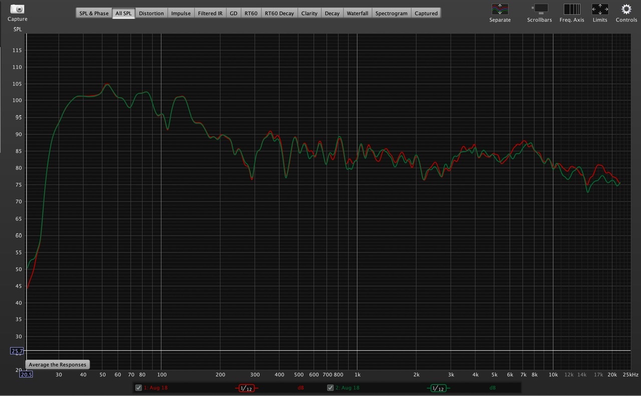

Ein fixer Hochpass bei einstecken eines Subwoofer Kabels ist es scheinbar nicht, hab nachgemessen.
Rot mit Subwoofer, grün ohne. Jeweils die XS-8500 dazwischen kurz ausgeschaltet. Der Subwoofer selbst war ausgeschaltet.

Domm2000 hat geschrieben: Do 18. Aug 2022, 11:18 Ein fixer Hochpass bei einstecken eines Subwoofer Kabels ist es scheinbar nicht, hab nachgemessen.
Ich bin mir nicht sicher aber das sagt glaube ich noch nichts aus. War es nicht so das bisher Nubert das so umgesetzt hatte das der eingestellte Filter nur zusätzlich an den Sub ab der eingestellten Frequenzen das Signal weiter geleitet hat (also Tief und Hochpass).
D.h. wenn ich jetzt System-HP 50hz habe und Subwoofer auf 120hz gestellt habe. Bedeutete das doch bisher das die NuPro bis 50hz runtergeht und zusätzlich der Sub ab 120hz ein Signal bekommt oder?
Ich habe leider meinen Nubert Sub schon verkauft... aber soviel ich weiß war das bei den NuPro's so...
Jetzt bei der XS-8500 kann ich in der channel config sub auf "pre out" stellen. Zumindest das scheint bei der Messung erst Mal keinen unterschied zu machen (bei normalen Quellen). Also es greift nur die Einstellung der System-HP für die Begrenzung nach unten...
Wenn der Tiefpassfilter wirklich fehlt würde die channel config ja nur entsprechend den LFE Kanal bei x.1 Quellen an den pre-out geben und ansonsten bleibt der Sub stumm...
Hattest du zusätzlich zum Kabel Stecken die channel config noch angepasst?

DaveX81 hat geschrieben: Do 18. Aug 2022, 12:41 Hattest du zusätzlich zum Kabel Stecken die channel config noch angepasst?
Der Subwoofer Ausgang der XS-8500 war bei beiden Messungen auf Pre-Out.
Systemhochpass auf 25 Hz.
