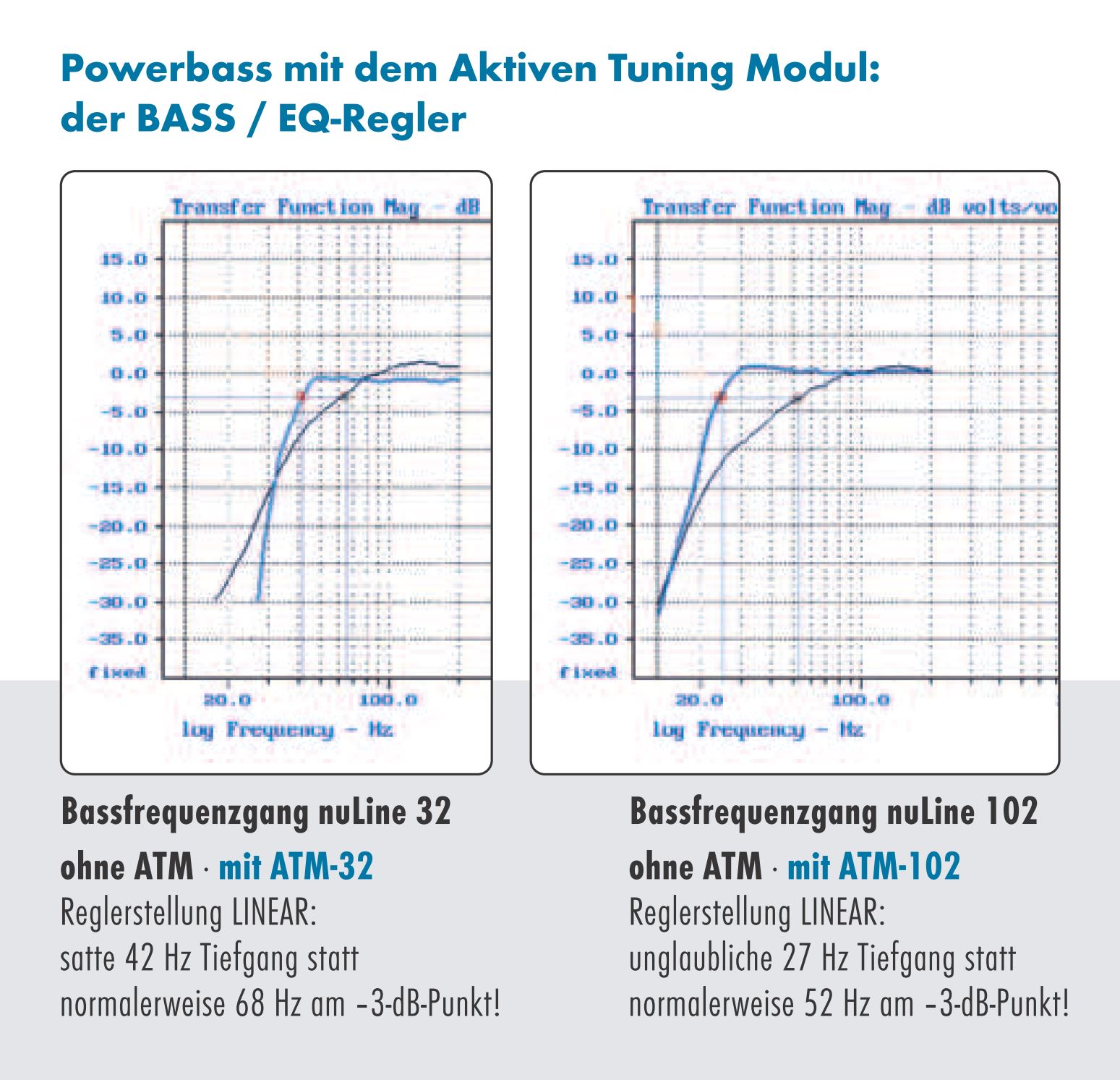

Hallo, aus Nubert-Katalog 05 2011
Natürlich solltest du beachten, was Dirac in den Bereich ohne ATM gemessen hat. Wenn da der Raum nicht mittspielt, würde ich das nicht übertreiben.
Wenn ich das richtig verstehe, müsste in der Zielkurve eine 10dB Anhebung bei 30Hz die dann im Bogen abfällt und bei 70Hz 0dB hat. Natürlich solltest du beachten, was Dirac in den Bereich ohne ATM gemessen hat. Wenn da der Raum nicht mittspielt, würde ich das nicht übertreiben.
