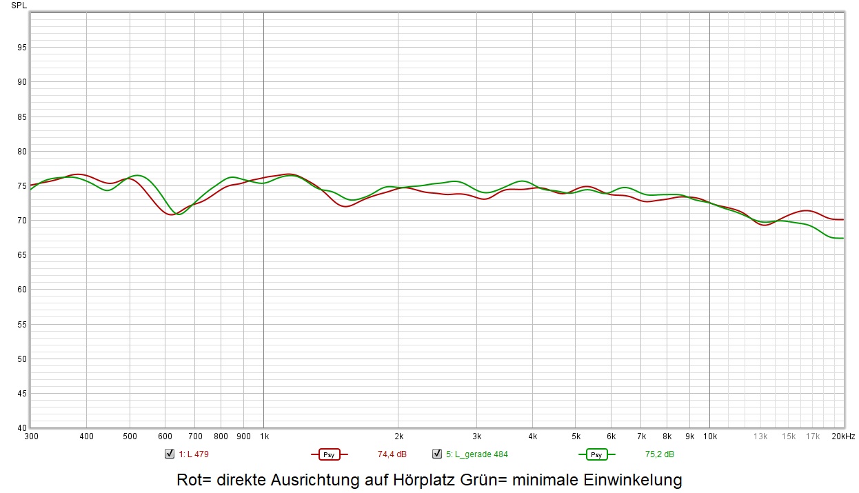

Hier noch eine kurze Darstellung bezüglich der Einwinkelung der Nuveros, ich vergleiche momentan die beiden extreme "direkte Ausrichtung auf den Hörplatz" und "minimale Einwinkelung".
Wenn die Lautsprecher nicht bzw. kaum eingewinkelt sind klingt die Bühne nochmals breiter (ok, nichts neues). Instrumente werden horizontal etwas mehr getrennt, sind aber immer noch deutlich ortbar. Vielleicht etwas weniger scharf umrissen, da bin ich mir aber noch nicht 100% sicher. Es klingt bei einigen Musikstücken auch "effektvoller", ich schätze dass dieser Eindruck vor allem durch die Zunahme der Reflexionen entsteht. Bin mir noch unschlüssig, ob es mir besser gefällt daher werde ich mit der Aufstellung noch weiter experimentieren.
Was gegenüber der Nuline völlig anders ist, ist die Abstrahlenergie - Achtung, Messung ;-)
Die Nuvero 140 verliert bei gerader Ausrichtung keine Energie, im Bereich 2-4khz kommt sogar durch die Reflexion an der Frontseite etwas hinzu. Ich finde das sensationell!
Bei der Nuline konnte ich durch die Ausrichtung den Hochtonbereich stärker verändern, bei gerade Ausrichtung verliert sie deutlich Pegel.
Ich weiß nicht wie andere Lautsprecher sich verhalten, die Nuvero ist jedenfalls sehr stabil.
