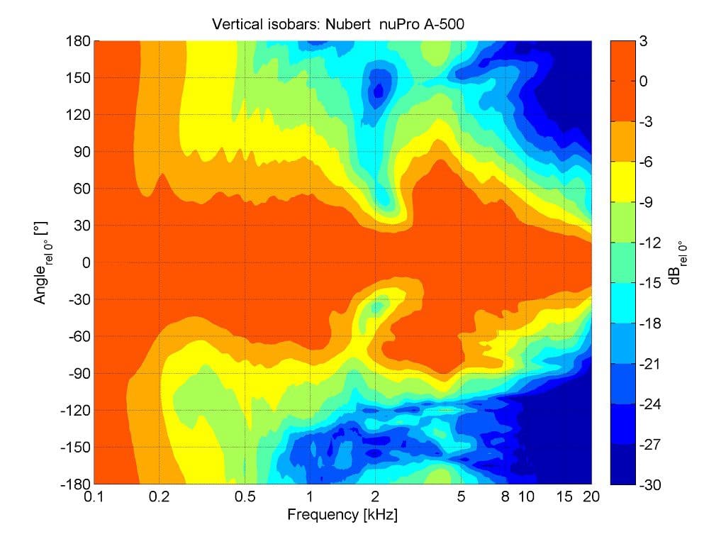

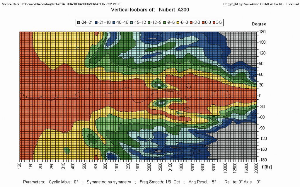

Aber um diesen Umstand abzuschätzen helfen einem die vertikalen Isobaren-Diagramme (Abstrahlsonogramme)
https://www.soundandrecording.de/wp-con ... 00-VER.png
https://www.soundandrecording.de/wp-con ... 24x767.jpg
https://www.soundandrecording.de/wp-con ... 24x638.jpg
Da kann man schön erkennen, dass bei der A-300 die vertikale Abstrahlung um die Trennfrequenz in der Tat etwas enger ist als bei z.B. bei der A-600 (bei +-3dB Schalldruckänderung etwa +20°/>-10° zu 30°/-10°). Asymmetrisch ist die vertikale Abstrahlung bei Konstruktionen mit dem Hochtöner am Ende der Schallwand immer.

obwohl man sich dann beispielsweise fragt, warum der 18er TMT in der A-300 nicht nur sehr viel tiefer sondern kontraintuitiv auch noch höher spielen muss, als ein 12er MT
der A-500 und 600? 8O
Die Intuition kann einen auch täuschen :wink:
Vorab: Wo die Trennfrequenzen für die A-600 und A-300 genau liegen weiß ich nicht. Die vertikalen Isobarendiagramme implizieren für die A-600 eine Trennung um 2kHz, für die A-300 um 2,5kHz.
Falls dies zutrifft, wäre meine Argumentation wie folgt (die Messungen der unbeschalteten Einzelchassis liegen uns natürlich nicht vor :wink: ):

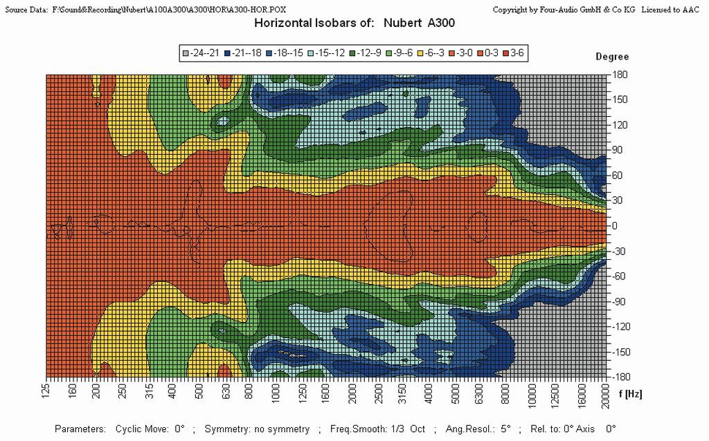

Der Hochtöner strahlt breit ab und durch Interaktion mit der Schallwand weitet sich die horizontale Abstrahlung, abhängig von der Schallwandbreite, meist im Bereich 2-3kHz noch zusätzlich auf.
Klar, der 4'' MT der A-600 strahlt breiter als der 6'' TMT der A-300. Das lässt sich leicht aus den horz. Isobaren-Diagrammen ablesen (z.B. Verengungen um 1-1,5kHz vergleichen, da arbeitet der MT/TMT weitestgehend allein).
Die stärkere Bündelung des 6'' TMT kann man sich zunutze machen.
Durch eine höhere Trennung wirkt der 6'' TMT für die Frequenzen um die Trennfrequenz wie ein Waveguide und verengt die Abstrahlung. Dadurch wirkt sich die durch die Schallwand verursachte Aufweitung in diesem Bereich nicht mehr so stark aus und durch den Übergang zum breit strahlenden HT entsteht insgesamt eine gleichmäßige Abstrahlung im Trennbereich.
Mit dem dem breit strahlenden 4'' MT sollte die Anbindung an den Hochtöner eigentlich leicht fallen (der klassische Ansatz des 3-Wege LS). Jedoch wirkt sich die schallwandbedingte Aufweitung auf den 4'' MT ebenfalls stark aus (der Konus des MT wirkt bei diesen Wellenlängen aufgrund der geringen Abmessungen kaum als Waveguide). So kann man durch Verschiebung der Trennfrequenz die Abstrahlung nur wenig beeinflussen.
https://www.soundandrecording.de/wp-con ... 00-HOR.png
So kommt es, dass die A-600 im Bereich 2-3kHz noch zusätzlich in der Abstrahlung (schallwandbedingt) aufweitet. Bei der A-300 ist dieser Effekt etwas zu höheren Frequenzen verschoben (geringere Schallwandbreite) und durch die etwas höhere Trennfrequenz und damit stärker Bündelung des 6'' TMT weniger stark ausgeprägt.
