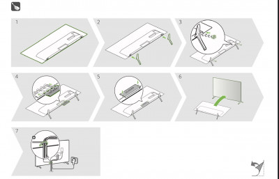

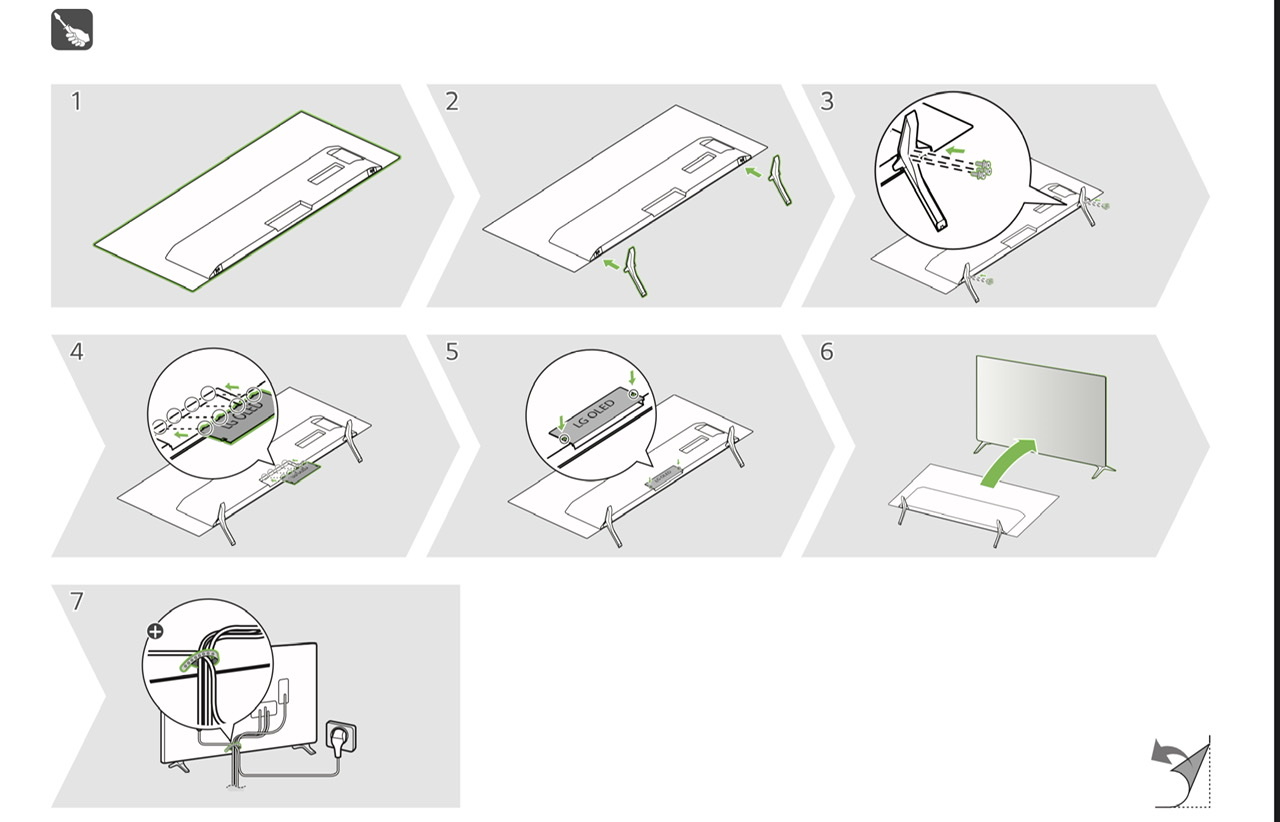

LG OLED 48A19LA (121 cm)
Kann man bei diesem Fernseher die Stüzen auch etwas innen einstecken, sodass der Fernsehr auf ein sehr schmales Board passt?

Re: Fernseher-Sammelthread
Das geht leider nicht, weil die Füße in entsprechende Aufnahmen gesteckt und geschraubt werden, welche eben nur an einer Position existieren. Siehe auch Bild aus der LG Bedienungsanleitung.
Notfalls den TV an die Wand hängen, das ist wegen des relativ geringen Gewichts von 15 Kilo kein größeres Problem.
