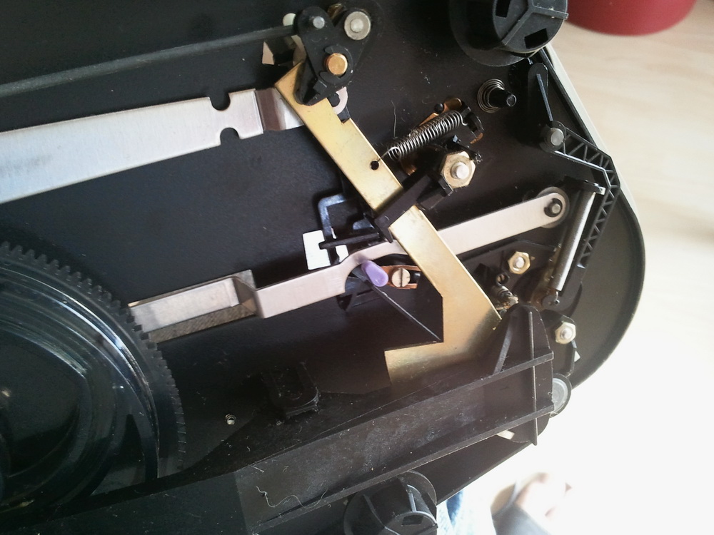

ich habe am WE etwas Zeit gefunden und den Dual CS 130 (25,-- EUR ebay) und den ELAC Miracord (10,-- EUR Flohmarkt) angepackt.
Hier die Story:
Der DUAL CS 130, exclusiv über Interfunk vertrieben, kommt in furnierter MDF-Zarge daher.
Der PS kam aus Erstbesitz. Der optische Zustand war ok, keine größeren Macken zu sehen.
Als ich ihn das erste Mal angeschlossen habe, kam nur ein undefiniertes Krächzen aus den Boxen. Verbau ist ein Ortofon/Dual DN 149.
Ok dachte ich, etwas für den Müll. Aber dann habe ich ihn aufgeschraubt: Das Innenleben ist sehr übersichtlich und die Kontakte waren allesamt sehr stark korrodiert.

Innenleben:

Saubere Kontakte wieder eingebaut:
Steuerpimpel ersetzt:

Aussehen alleine reicht nicht, wie sieht es nun aus mit dem Ton?
PS an den Onkyo angeschlossen und ...
... sagenhaft! Kein Brummen, kein Krächzen, nur lupenreiner, klarer Sound! Ich bin echt begeistert. Sogar das Abnehmersystem ist in Ordnung.
