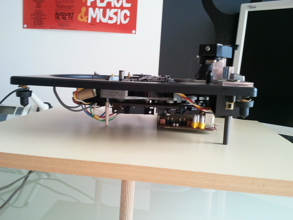

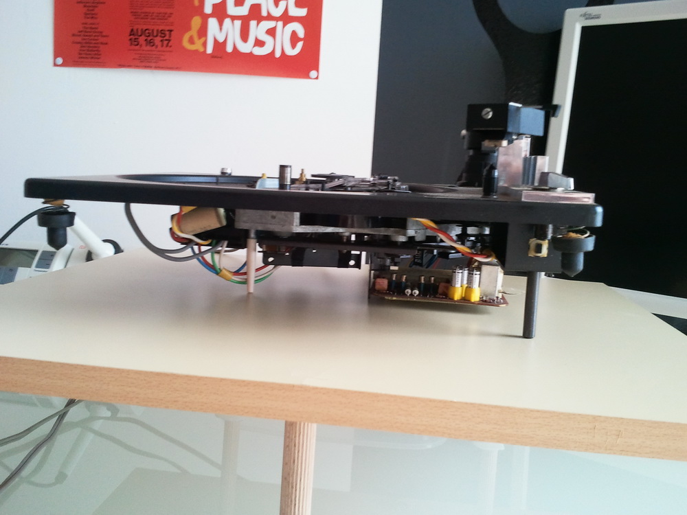

ELAC aufgebockt:

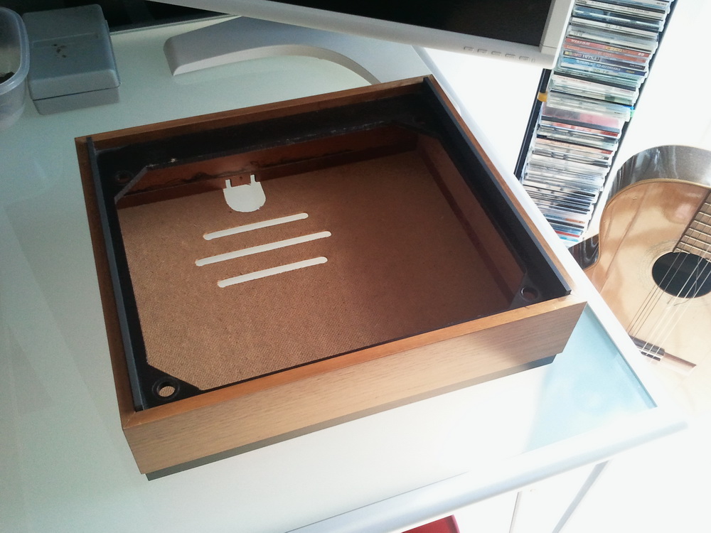

Zarge:

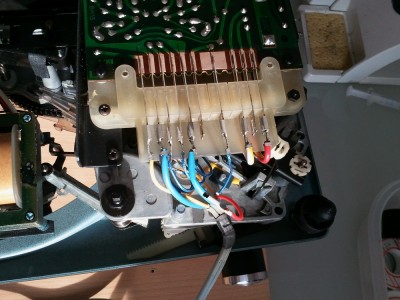

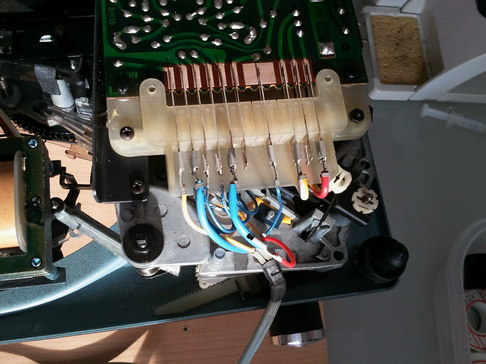

Elektrik (DIN durch Chinchkabel ersetzt):

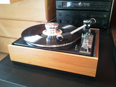

Fertig ist der Lack :-) Läuft wie eine 1.

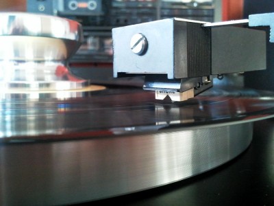

Tonabnehmer:
Und genau dazu, zum Tonabnehmer habe ich eine Frage:
Verbaut ist ein Shure M75MB.
ELAC angeschlossen, Platte drauf und ...
... dumpfe,sehr (!) laute Wiedergabe. Erschrocken habe ich erst mal leiser gemacht. Die Wiedergabe war wirklich sehr, sehr, sehr laut.
Mein Onkyo hat eine Phonosektion mit Cartridge-Selector. Ich kann also umschlaten zwischen MM- und MC-Tonabnehmern. (Jetzt weiß ich endlich a) was das heißt und b) wofür es gut ist :-)) Ich habe dann einfach mal auf MC umgeschaltet. Und siehe da, plötzlich war die Lautstärke ok und der Sound klar. Ich kann bei MC auch noch zwischen "10 - 40" und "3 - 10" umschalten. In der Stellung 10 - 40 klingt es richtig gut.
Hat jemand von Euch eine Ahnung, woran das liegt? Ich habe viel gegoogelt, aber nichts Belastbares zum Shure M75MB gefunden. Es ist mMn aber ein MM-System.
Warum klingt es in der Verstärkereinstellung MM so extrem laut und dumpf und bei MC sauber?
Viele Grüße, Beuregard.

Schonmal am normalen Line getestet?

beauregard hat geschrieben:So, weiter geht es mit dem ELAC Miracord 630.
Sehr schön :) Meiner kommt auch bald an, ist aber älteren Baujahrs…
beauregard hat geschrieben:Hat jemand von Euch eine Ahnung, woran das liegt? Ich habe viel gegoogelt, aber nichts Belastbares zum Shure M75MB gefunden. Es ist mMn aber ein MM-System.
Natürlich ist das Shure M75 ein MM… aber die Elacs kamen oft mit Vorverstärker an Bord. Also musst Du wie Gabi mag Mukke angedeutet hat an einen normalen Line Anschluss anschließen, d.h. AUX, Tape, Tuner, CD usw. Alles ausser Phono halt.
