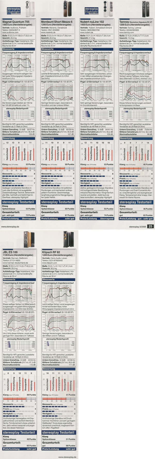

Zum Vorwurf, die nuLine-Serie würde "zischelig" klingen:
Wir sind nicht der Meinung, dass ein Hochtöner, der einen guten Frequenzgang, geringen Klirr und gutes Ein- und Ausschwingverhalten hat, "zischelig" klingen kann. - Wenn die Aufnahme "zischelig" aufgenommen ist, halten wir es sogar für einen Fehler, wenn die Box daraus ein "sanftes" Klangbild macht.
Dazu die Stereoplay-Messergebnisse (gleiches Messlabor wie AUDIO) der nuLine 102 (die eine zu hell aufgenommene Platte zu hell wiedergibt) im Vergleich:
(Im Hörraum werden Bässe und Mitten gegenüber den Höhen - relativ zu Messungen im schalltoten Raum - angehoben.)
Noch mal das gleiche Bild mit den 6 Boxen-Beschreibungen nebeneinander:
http://www.nubert.net/g-nubert/nuL102_S ... _850px.jpg

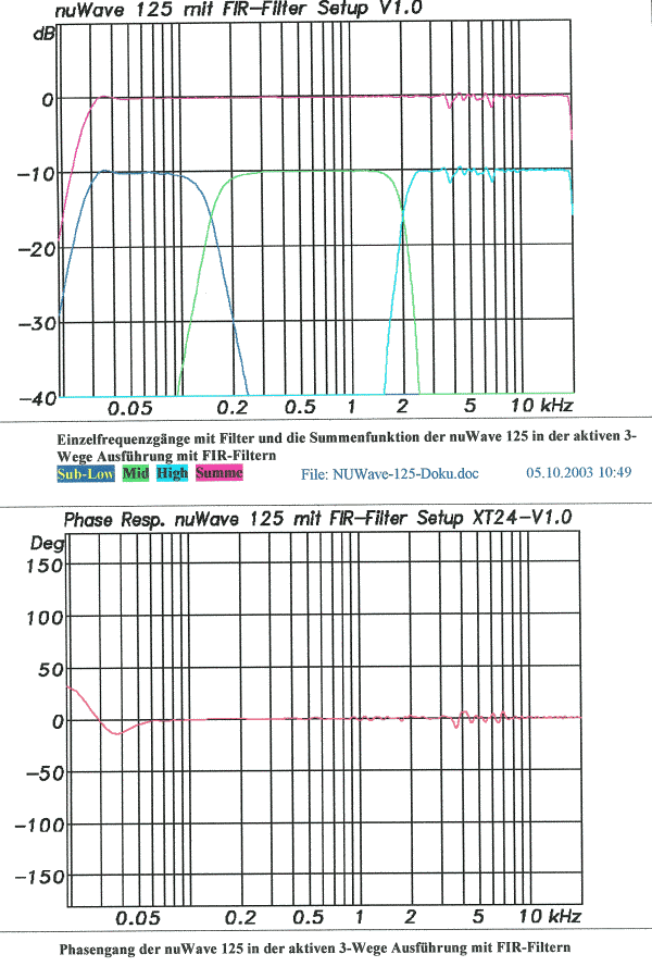

Hier zwei Blätter, die zeigen, dass "praktisch perfekte" Frequenz- und Phasengänge machbar sind:
http://www.nubert.net/g-nubert/125FIR_f ... 600pts.png
http://www.nubert.net/g-nubert/125FIR_s ... 600pts.png

G. Nubert hat geschrieben:Wenn die Aufnahme "zischelig" aufgenommen ist, halten wir es sogar für einen Fehler, wenn die Box daraus ein "sanftes" Klangbild macht.
Das ist grundsätzlich richtig im Sinne einer neutralen Wiedergabe. Es ging aber auch um den Eindruck das die 120/122 diese Zischlaute etwas überbetont wiedergibt, also noch stärker hervorhebt als sie über Studio-Monitore oder Kopfhörer wahrgenommen werden. Das kann im Sinne einer neutralen Wiedergabe auch nicht sinnvoll sein. Das wir Kunden mit unserem Gehör und der üblichen Wohnzimmer-Akustik nicht ganz so daneben liegen zeigt ein Test der Fachzeitschrift AUDIO in der die NuLine 102 diesbezüglich kritisiert wurde. Da die 102 und 122 in etwa die gleiche Bestückung im TMT/HT aufweisen lässt sich das Problem auch leicht auf die 122 übertragen. Die NuVero 14 scheint dieses Problem laut diversen Berichten aus dem NuForum und einem Test aus der AUDIO nicht zu haben. Wie lässt sich das erklären?

Herr Nubert bitte verstehen Sie mich nicht falsch. Die Messdaten sind sicherlich ein wichtiger Teilaspekt eines Lautsprechers aber letztendlich geht es doch um das Hörresultat. Ich plädiere deshalb das Hören + Messen die gleiche Gewichtung bekommt. Sich nur auf Messdaten zu beschränken halte ich nicht für richtig, weil sie eben doch nur ein Teilaspekt der Wiedergabe darstellen. Wir wissen beispielsweise nicht wie sich das Bündelungsmass und das Rundstrahlverhalten auswirkt. Beispielsweise erklären die Daten nicht warum eine NuVero 14 im Mittel-/Hochtonbereich besser klingen soll als die NuLine 122 - an der Bauweise kann es nicht liegen, wenn man sich das Bild einer Heco Statement vor Augen führt, die angeblich über eine hohe Mittenauflösung verfügen soll. Persönlich habe ich diesen Lautsprecher nicht gehört. Ich bin mehr ein Freund der aktiven Studio-LS Wiedergabe.
Hören Sie sich bitte auch mal eine Yamaha HS50M an. Sie wird frequenztechnisch schrecklich verfärbt klingen (was auch so gewollt ist) aber was Sie an Informationen wiedergibt ist einem Kopfhörer nicht ganz unähnlich - sowohl in den Transienten als auch in der Räumlichkeit und Stereo-Abbildung. Ich vergleiche die Wiedergabe hin und wieder mit einem Sennheiser HD 600 um sicher zu gehen das mich die Monitore nicht belügen. Die Parallelen zwischen KH und LS sind bezüglich Transienten, Raumwahrnehmung, und Detailauflösung erschreckend ähnlich. An der 122 habe ich das so nicht wahrgenommen. Meiner Vermutung nach ist die Mittenauflösung nicht so gut - hier wird die NuVero 14 wahrscheinlich einen deutlichen Schritt nach vorne machen - meine Sorge gilt aber weiterhin der räumlich korrekten Wiedergabe.
