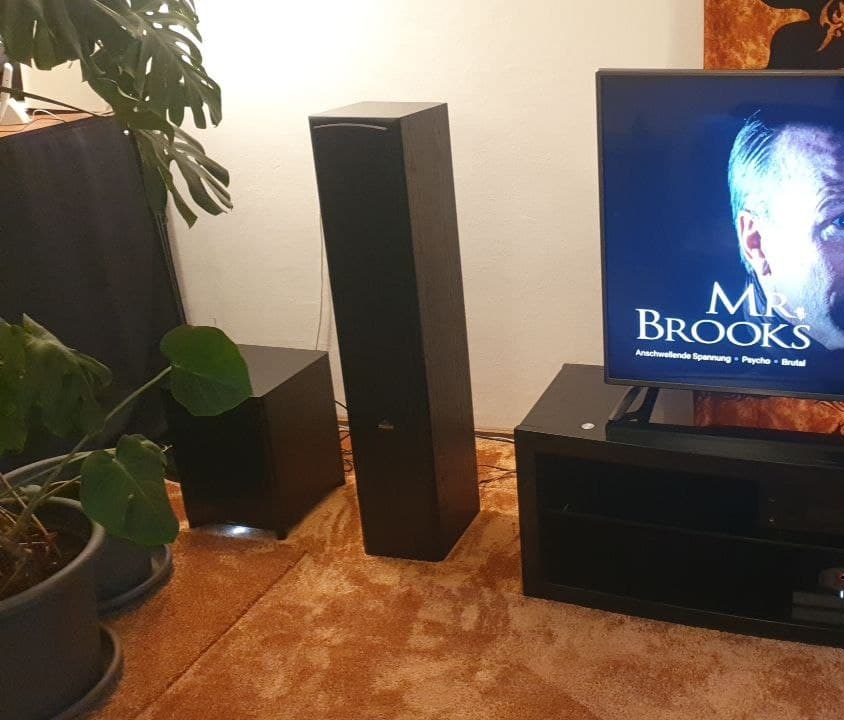

				Habe mir aufgrund fehlender Verfügbarkeit des XW 900 mal den 700er bestellt.
Eingebunden ist er in ein schlichtes Stereo Setup mit zwei Drei-Wege Magnat Standboxen und einem eher bescheidenen Mittelklasse Yamaha Verstärker. Trennung bei 80Hz.
Ich hatte den Sub zunächst auf Level -8 gestellt, da haben wir bei der Fury Road BluRay aber richtig Angst bekommen
Habe ihn dann auf -12 gestellt. Immer noch brachialer Druck, ich kann gar nicht glauben wie so ein winziges Ding so dermaßen schiebt.
Ich überlege dennoch (für die Zukunft) ob nicht ein 900er schlauer wäre (geht auf 21Hz hinunter, der 700 "bloß" auf 26Hz), da ich mich von den Magnat verabschieden und mir potentiell eine X 7500 Soundbar holen möchte. Allein diese spielt ja schon auf 25Hz runter. Da hält der 700er nicht mit.

				@emet
80Hz finde ich für Standlautsprecher sehr hoch. Ich weiß nicht, wie tief die Magnat spielen können, würde aber vermuten bis 50Hz auf jeden Fall.
Ich war auch mal der Meinung lieber höher trennen, das entlastet die Lautsprecher, so dass sie freier spielen können. Das Problem ist aber, dass man den Sub vlt. nicht unbedingt orten kann, aber ihn auf jeden Fall raus hört. Dabei wünscht man sich doch meistens, dass der Klang wie aus einem Guss ist. Mir ist mittlerweile die nahtlose Integration eines Subs in das Gesamtbild wichtiger.
Bei der Raumgröße, wäre der 900er vermutlich besser. Die untere Grenzfrequenz ist das Eine, aber der 900er bewegt einfach mehr Luft und spielt bei der Raumgröße entspannter. Man sollte den Sub immer passend zur Raumgröße wählen und weniger nach dem Prinzip, mir reicht auch ein kleiner Sub. Zumindest ist das aktuell meine Erfahrung.
