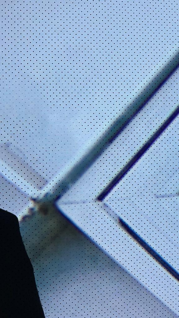

Also die Leinwand hat Löcher mit 1 mm Durchmesser mit je 4 mm Abstand zueinander , höherwertiger PVC Leinwände haben meist Löcher mit 0,5 mm Durchmesser also ein Viertel der Fläche .müller hat geschrieben: ↑Do 10. Feb 2022, 18:49 Sehr schön geworden bis hierhin...
Danke für die Infos zur Leinwand, hatte ja auch überlegt zur akustisch transparenten zu wechseln,
gut das du sagst das man hier die Löcher sieht.
Wie wäre das denn wenn du hinter die Leinwand einen weißen Stoff hältst, verschwinden dann dort die sichtbaren Löcher fürs Auge?
Welche Diagonale hattest du nochmal bei welcher Entfernung?
VG
Dass man die Löcher sehen wird war mir fast klar, habe nicht gedacht dass man sie so deutlich sieht, stört mich aber zunächst nicht .
Mit weißem Tuch oder Ähnlichem ist eine gute Idee, habe mal ein Blatt Papier dahinter gehalten und ein Foto aus ca 30 cm Entfernung gemacht : etwa mittig sieht man deutlich das die Löcher fast verschwinden . Das werde ich am Wochenende mal in die Hand nehmen ob da noch was geht , danke für die Idee .
Abstand ca 2,75 Meter breite der Leinwand 203 cm also ein Verhältnis von unter 1:1,35 das passt , ist nicht anstrengend , und es macht bis hierher viel Spaß.

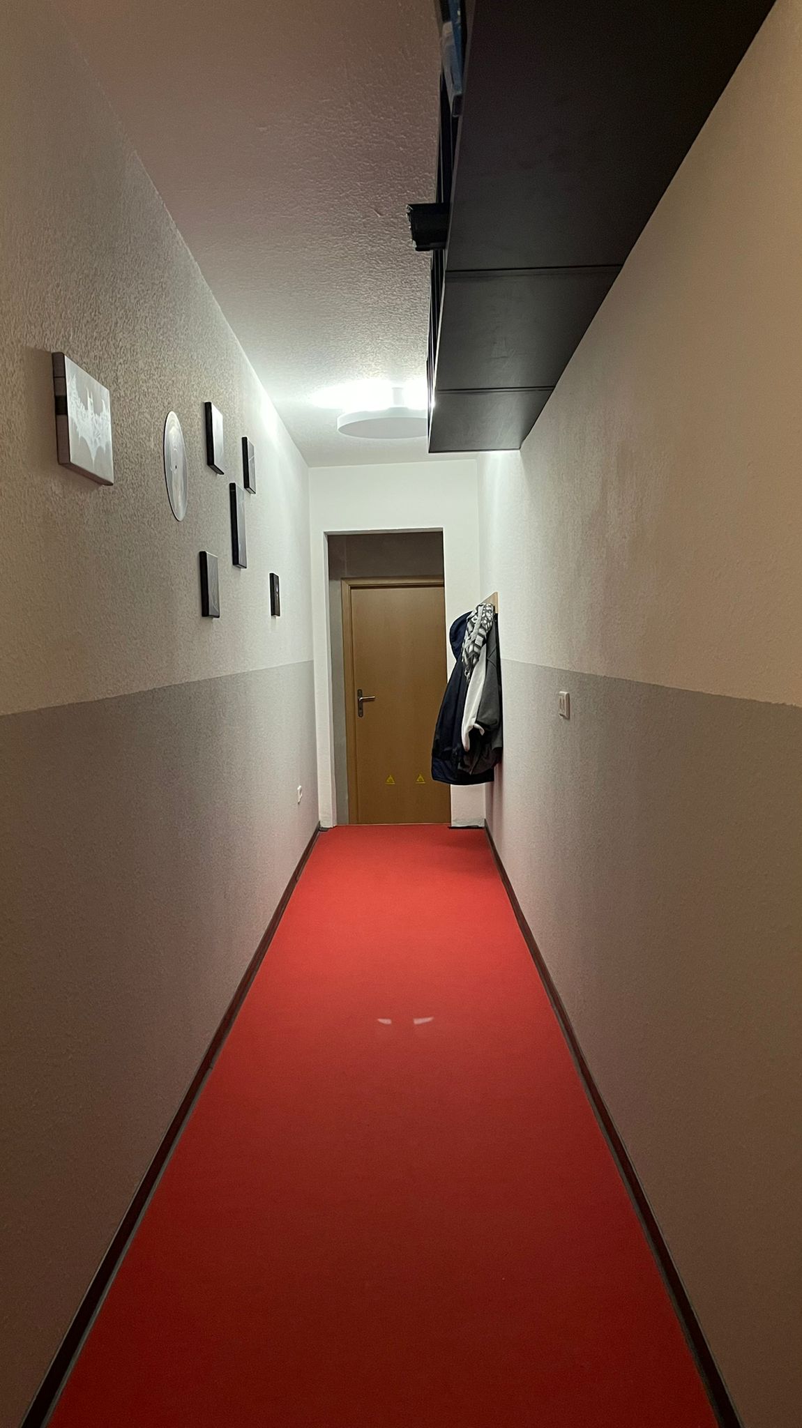

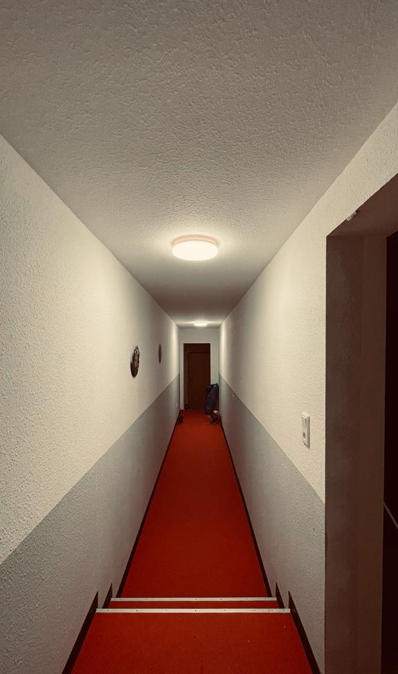

Und was macht man aus einem 10 Meter langen Flur ? Klar einen Kinoflur :

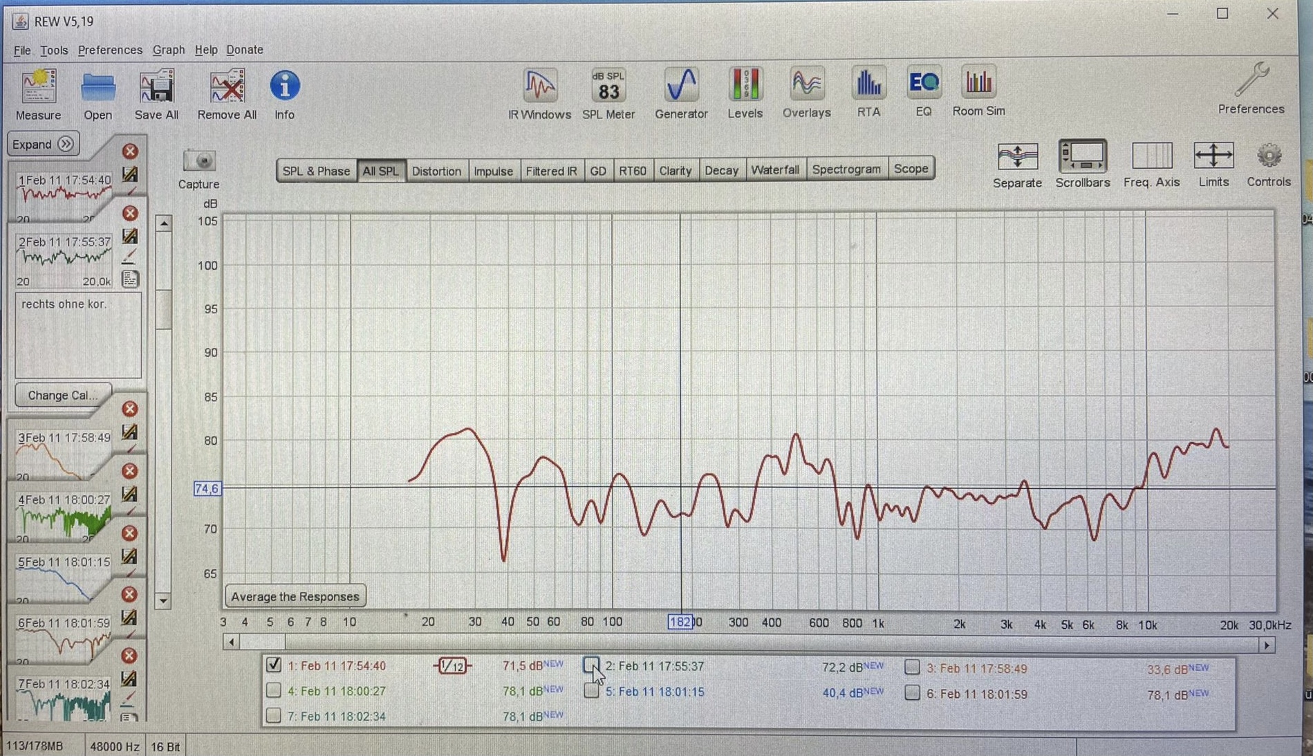

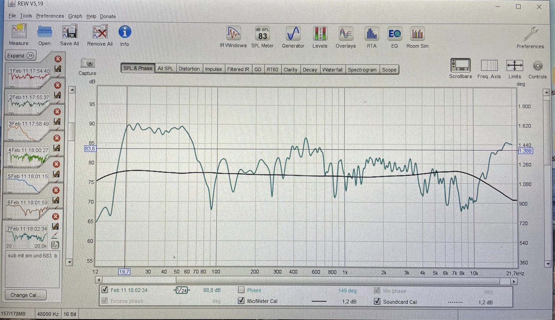

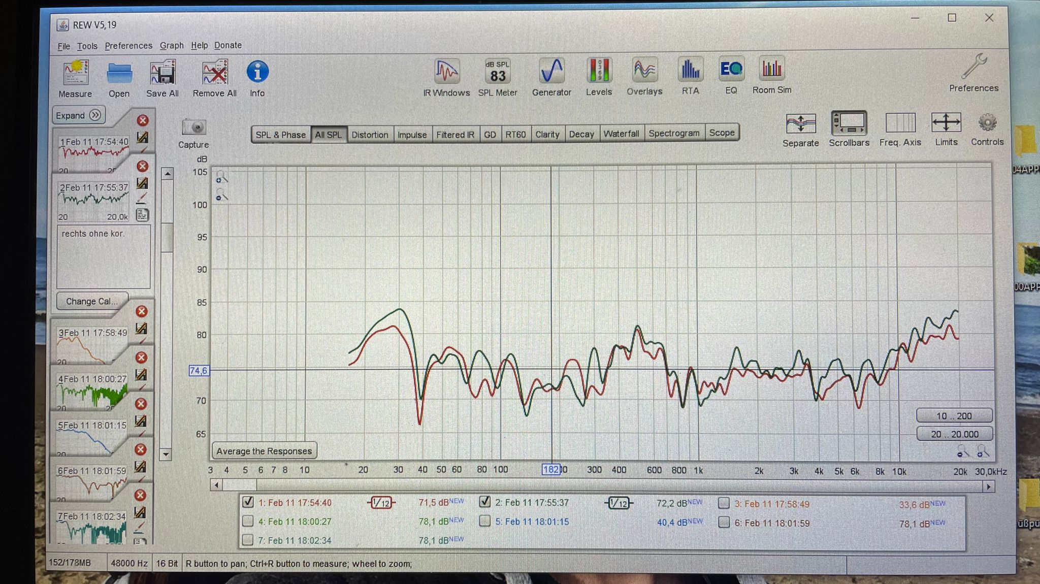

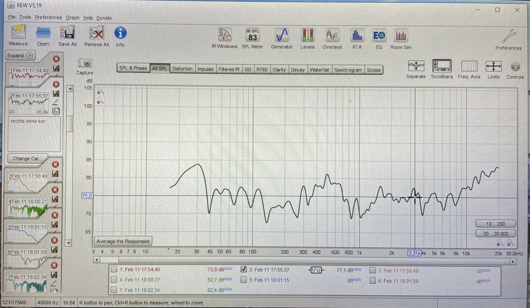

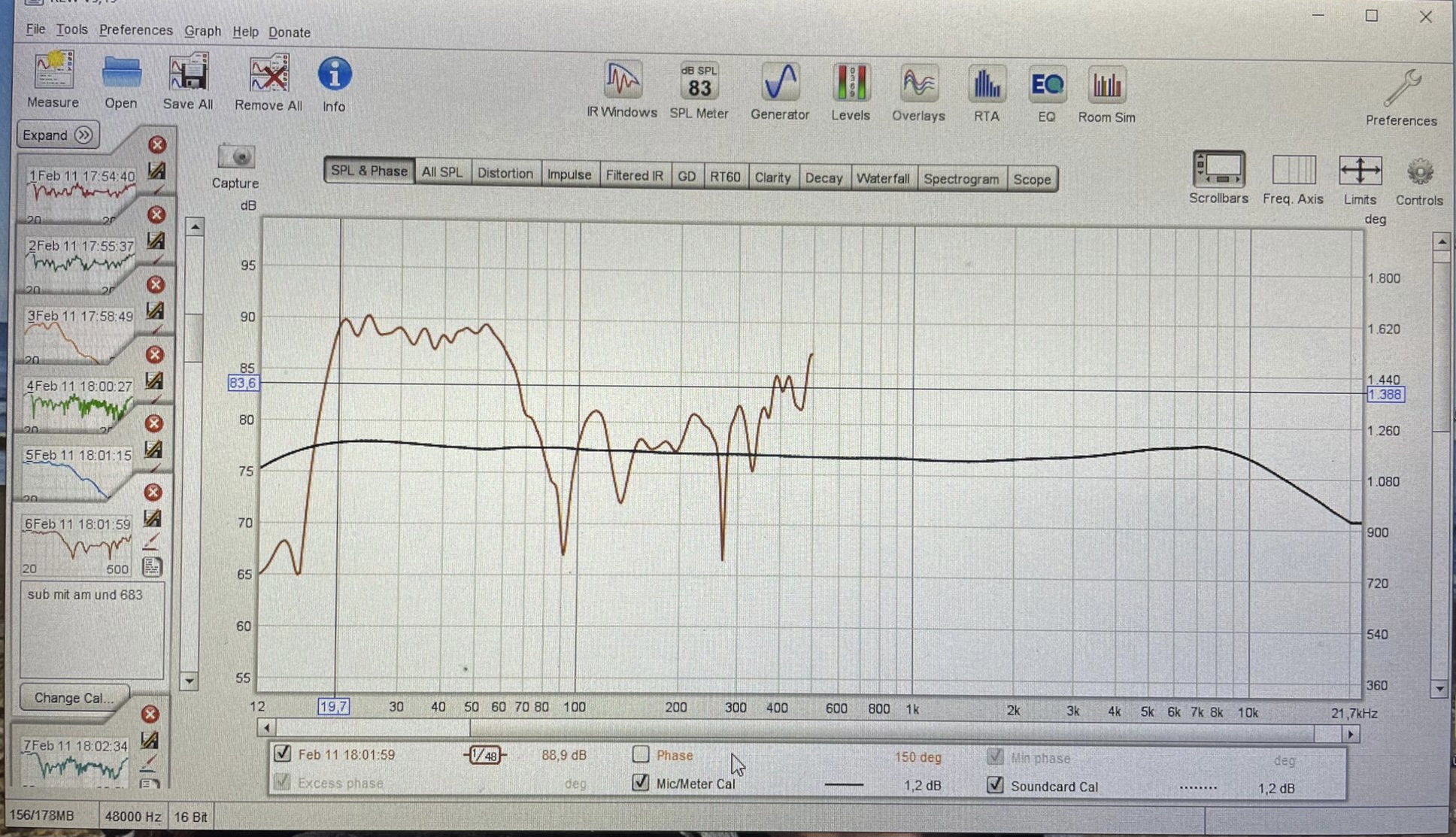

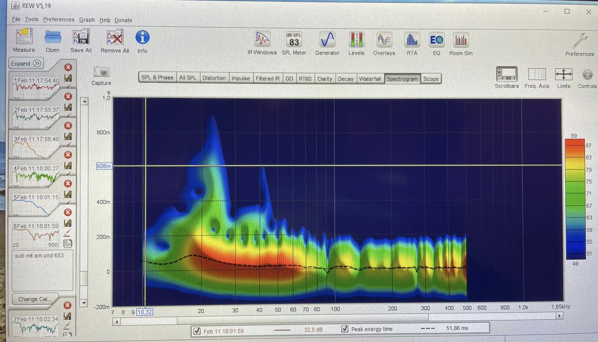

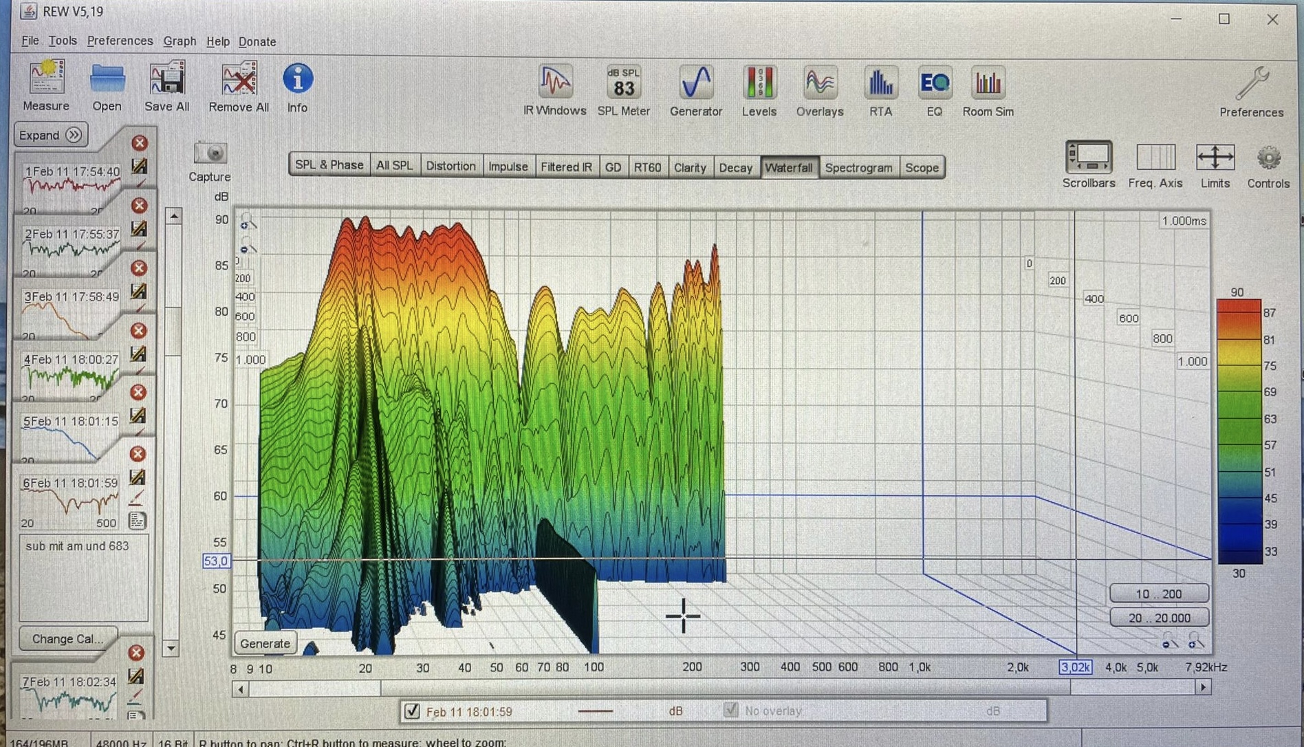

Hier noch ein paar Messungen mit REW, nach einmessung des Yamahas aber PEQ ausgeschaltet:

Moin,
was passiert denn um 90Hz wenn du die Trennfrequenz auf 100 oder 120Hz hoch setzt?
Oder was passiert, wenn du die Subwooferentfernung vergrößerst in dem Bereich um 90Hz?
Der Subwooferpegel ist... etwas mächtig, hörst du eher leise?
Und warum ziehen die Höhen so dermaßen nach oben, hast du dafür eine Erklärung?

Re: Heimkino Bauen ?!
Das Loch zwischen 80-100 hz stopfe ich wenn das Hochtonproblem gelöst ist.
Der AVR hat sogar noch 6 dB bei 16khz draufgepackt, was ich ja wieder rausgenommen habe, die LS stehen auf sanft am Terminal, trotzdem ist der HT überbetont.
Die Subwoofer habe ich nun 4 dB leiser gestellt, ich muss nochmals messen da stimmt irgendwas nicht. Als so kräftig kam mir der Bass nicht vor . Aber auch die Subwoofer Entfernung und trennfrequenz werde ich einstellen und messen.
Aber der überzogene Hochton stört schon beim Musikhören . Mit Ypao auf linear ist es noch schlimmer .
- Beiträge: 4327
- Hat sich bedankt: 870 Mal
Ich denke sie waren zu stark Richtung hörplatz eingewinkelt.
