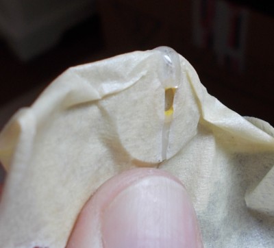

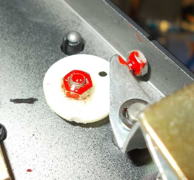

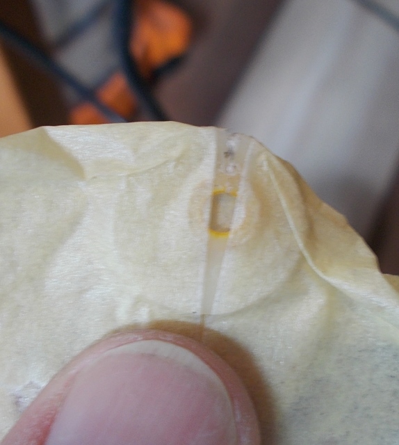

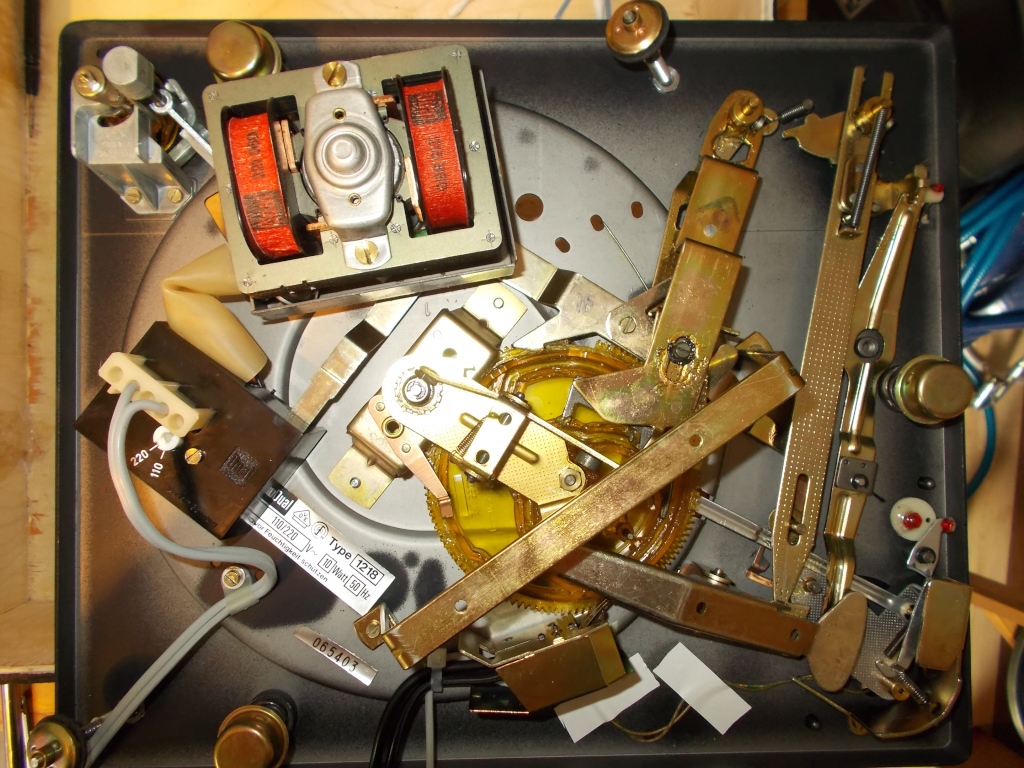

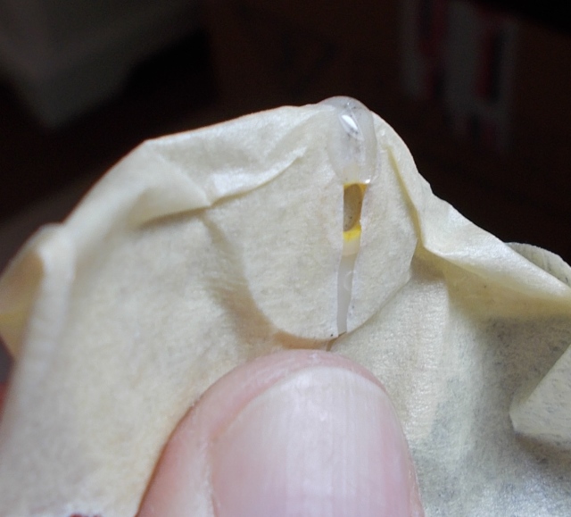

Dual 1218
Manchmal kommt es anders als man denkt. Ich wollte heute kurz den 1218 fertig machen den mir Joe mitgebracht hat. Ein erstes Aufmachen mit Joe zeigte eine gebrochene Kurvenscheibe und ansonsten einen neu gefetteten Dreher. Also dachte ich Kurvenscheibe reparieren, Cinchkabel anlöten und gut ist. Scheisse wars! Erste Tests nach der Reparatur waren furchtbar, klapperig die ganze Geschichte, zu schnell die Kiste und irgendwie alles mistig. So schlecht soll der begehrte 1218 sein? Also habe ich mich zusammengerissen und die Kiste nochmal aufgemacht und so überholt als ob es die letzte Schranze aus irgendeinem Keller wäre. Vieles war falsch eingestellt, der Motor war nicht ordentlich gewartet, teilweise waren an entscheidenten Stellen Muttern nicht fest genug usw usw
Nun läuft die Kiste und macht richtig Spaß! Mit dem Goldring 1012 GX klingt er mir zu nervös aber mit dem 2M Bronze geht die Sonne auf, wow! So darf der kleine Bruder meines 1219 nun also seine Runden im Wohnzimmer drehen....
Reparatur der Kurvenscheibe:
erst den Riss mit dem Lötkolben verschweissen dann ausharzen und nach dem Aushärten abschleifen dann wieder genau so einbauen wie ausgebaut!! Ich musste die Form an der Bruchstelle nicht wiederherstellen da dies die ungenutzte Seite ist. 1218 Platine, ein echtes mechanisches Leckerli Die beiden Brüder, große und kleine Platine @ Joe der kleine Deckel passt genauso!
