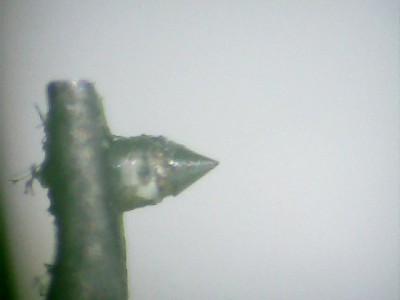

ich brauche mal eure Hilfe. Unten ein Foto einer DN 160 E.
Aber das sieht mir so aufgesetzt aus. Die anderen, die ich mir angesehen hatte, hatten einen glatten Abschluss zum Nadelträger.
Kann mir einer etwas dazu sagen? Wie ist der Zustand auf Grund des Fotos einzuschätzen?
Danke und viele Grüße, Beauregard.

Hmmh, ich habe noch keine so schlampig eingefasste Nadel bei mir gesehen.
Hast Du ein neues Exemplar zum Vergleich? Ohne kann zumindest ich keine Aussage über die Nadel machen da ich sie nicht kenne.
Fakt ist ich hätte prinzipiell einen besseren Schliff auf der 60er erwartet, das auf dem Bild ist ganz schön plump und stumpf......

hab grad mal über google ein paar Bilder dieser Nadel angeschaut , sehen irgendwie so aus wie Deine .

http://www.nubert-forum.de/nuforum/view ... 94#p703494
schau mal wo deine Nadel da qualitativ im Vergleich liegt...... :(

Es gibt ja immer wieder Diskussionen über die mehr oder weniger gleiche Qualität der Originalersatznadeln.
Ich selbst habe drei verschiedene NOS 160er gebunkert, und irgendwie sind alle etwas anders. Ich habe sie allerdings noch nicht alle probegehört. Eine sieht unter der 60fach Lupe so aus, als hätte sie einen ganzen Stein. Die anderen sind so ähnlich wie die gezeigte, nur passgenauer gearbeitet und vor allem sauber! Die soll NOS sein? Nie im Leben! Da sah ja die relativ wenig gebrauchte, die auf meinem 731er montiert war, um Längen besser aus.
