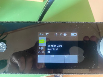

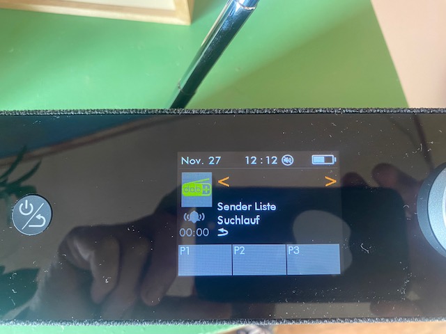

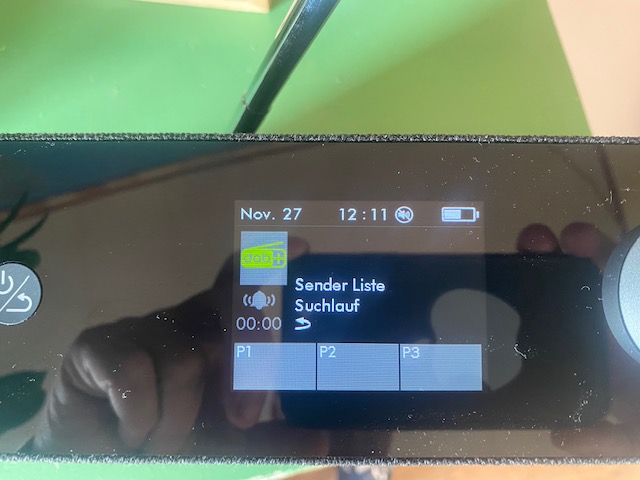

Den Drehregler drehen, bis "Suchlauf" orange aufleuchtet und mit einem Druck auf den Drehregler bestätigen. Danach wirst du gefragt, ob du es wirklich willst. Hier "Ja" auswählen und wieder bestätigen. Danach erscheint ein Fortschrittsbalken. Warten bis er fertig ist. Jetzt sollten Sender da sein.champyy hat geschrieben: So 27. Nov 2022, 12:15 ich bin da nicht so affin, aber was und wo soll ich da noch drücken?

Üblicherweise ist das bei Dreh/Drückreglern doch so:
Dreht man am Knopf wandert der "Cursor" nach oben/unten. Drückt man den Knopf wird die markierte Funktion ausgelöst ...
In deinem Beispiel also zwei Rasterungen im Uhrzeigersinn drehen. Dadurch müsste der Menüpunkt "Suchlauf" markiert werden. Dann den Knopf drücken und der Suchlauf müsste starten ...
