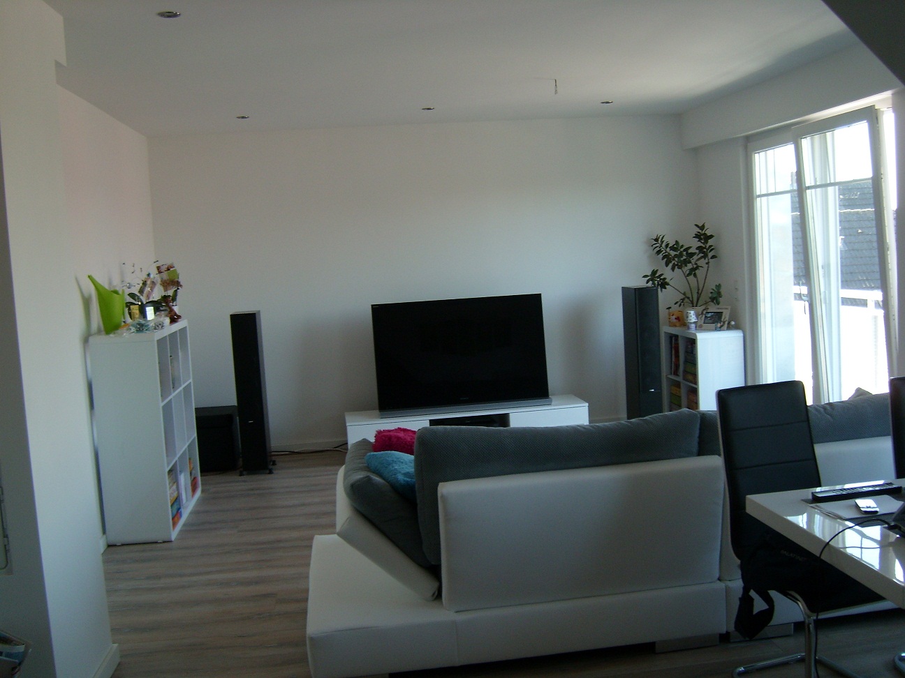

So, guten Tag zusammen,
hier hab ich mal ein paar Bilder meines neuen Wohnzimmers.
Die Lautsprecher stehen wandnah (40 cm zur Rückwand, 60 cm zur Seitenwand), da ich so ein bisschen mehr Bass erzielen kann (auch wenn der Bass vielleicht dröhnender ist als es sollte).
Die LS stehen 2,65 m voneinander entfernt, Entfernung LS zu Hörposition ca. 2,80 m.
100 %ig fertig ist das Zimmer noch nicht, es werden noch ein paar Bilder an dieWand gehängt. Ansonsten bin ich gegen einen größeren Teppich, weil wir ausschließlich Sitzheizung haben. Für die Balkontür sind Plissees geplant (oder meint ihr ich sollte echt einen schweren Vorhang nehmen?).
Ich bitte um Aufstellungstipps bzw. Verbesserungsvorschläge, wie ich die paar Möbel evtl. umstellen könnte/sollte.
Vielen Dank im Voraus,
Tille

hallo,
zwei Sachen fallen mir auf:
1. Die beiden Stand-LS sind nicht etwas nach innen eingedreht.
2. der dicke Sub steht ganz außen direkt an 2 Wänden.
Ich weiß nicht ob es geht, aber um rechts auch an das Regal heranzukommen, wäre evtl. zu überprüfen, ob unter die Traversen der 284 (?) auch Numoves geschraubt werden könnten?

spiel mal mit dem einwinkeln der Lautsprecher rum.
Die Subwooferaufstellung am besten mit der Kriechmethode wählen.

Und Seiten sowie Rueckabstand. Sind zu nah an beiden Waenden.
Gruss Thomas

Hallo Leute,
vielen Dank für die Antworten. Bevor noch mehr Antworten bzgl. des "Subs" kommen, muss ich an dieser Stelle sagen:
Das ist kein Sub, das ist ein Hocker Den habe ich dort plaziert, um ein bisschen Dämpfung zu haben
Zu euren Tipps: Einwinkeln, Wand- und Seitenabstand ändern kostet mich alles Bass. Werde aber weiterhin damit spielen.
Aber könnt ihr noch sagen, wie ich evtl. die Regale besser plazieren könnte oder ob Plissees an den "großen" schallharten Balkontüren etwas bringen? Oder würde ein schwerer Vorhang (ih gitt) deutlich mehr helfen?
Wenn ich Absorber kaufen sollte, 1. bringen die in diesem Raum was? 2. reichen da so dreieckige (zackige) Schaumstoffteile? Die sind viel günstiger als so "professionelle" Absorber.
Freue mich über weitere Kommentare!!!
Grüße, Tille

Re: Wohnraum für nuLine 284 mit ordentlichem (Kick)Bass
Das sind einzelne Dröhnfrequenzen aufgrund von Raummoden die zunehmen bei kleinerem Wandabstand. Mit sauberem Bass hat das nichts zu tun.Tille hat geschrieben:Zu euren Tipps: Einwinkeln, Wand- und Seitenabstand ändern kostet mich alles Bass. Werde aber weiterhin damit spielen.
Durch Einwinkelung kommt ein bischen mehr Hochton, dadurch wird der Bass nicht weniger, sondern wird nur leiser empfunden.
Bei dem Zimmer würde sich erstmal alles positiv auswirken was irgendwie Schall schluckt, also Vorhänge, Teppiche, Absorber.
Der Nachall dürfte über den gesamten Frequenzbereich sehr hoch sein.

- die Ls mehr zusammen stellen ( du kannst das ich z. Bsp. aktuell leider nicht)
- so eindrehen, dass du auf der Sitzposition gerade noch so die Innenflächen sehen kannst (auch etwas dem persönlichem Geschmack geschuldet)
- Gardinen (die müssen auch nicht fürchterlich dick sein, sind meine auch nicht)
- hinter die Ls ein paar schicke Wandabsorber anbringen (siehe meine Galerie)
- die Ls n Tick weiter in den Raum schieben
- ansonsten halt Deko in Form von Bildern, Blumen was dir gefällt und was du zulassen kann
Ich finde deinen Raum gar net so schlecht und Potential hat der Raum. Vor die Ls muss nicht zwingend ein Teppich liegen, darf / habe ich auch nicht und der Klang geht i.O.. Man muss einen Kompromiss zwischen Machbarkeit und Klang finden.
