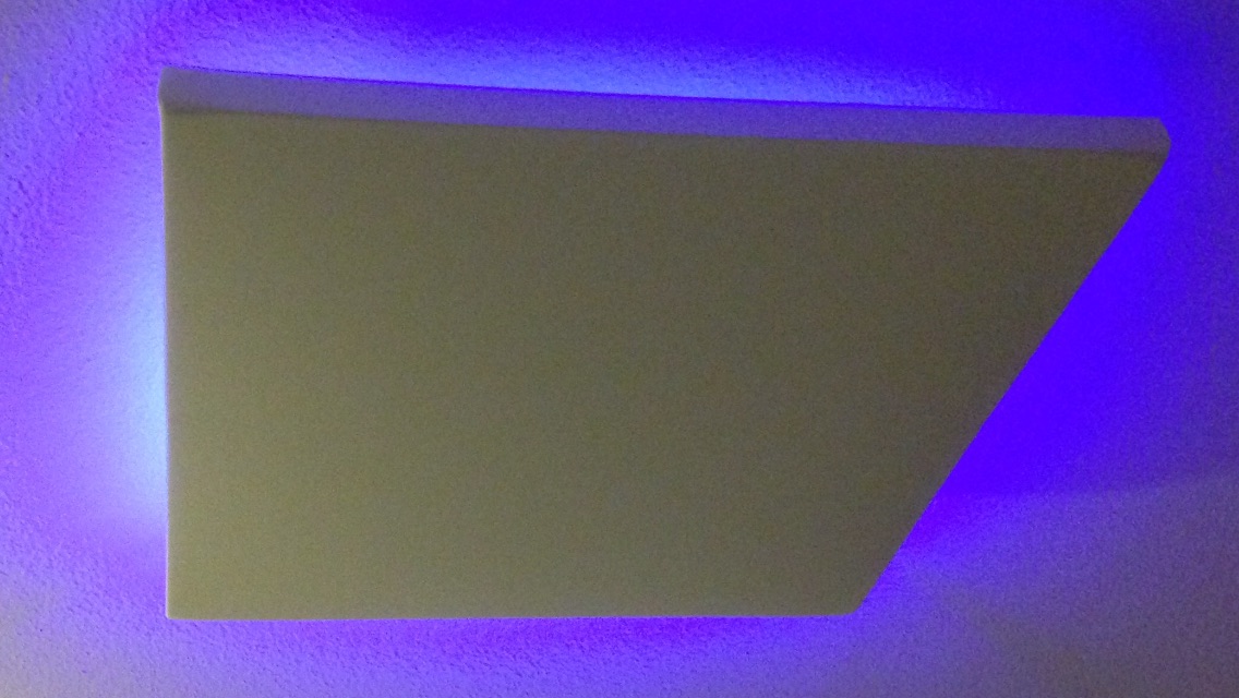

Deckensegel hängt und wir sind sehr zufrieden. Hier ein Foto des Ergebnisses. Bilder der Herstellung folgen noch.

Sehr gleichmäßige Ausleuchtung, sieht super aus!MaKin hat geschrieben:Deckensegel hängt und wir sind sehr zufrieden. Hier ein Foto des Ergebnisses. Bilder der Herstellung folgen noch.
Was hat sich akustisch verändert, ist ein Unterschiede zu "ohne Segel" festzustellen und wie würdest Du ihn beschreiben?
Ich habe am Wochenende zwei Segel bestellt und werde sie im Laufe der Woche bekommen. Am Samstag ist dann die Installation geplant, allerdings noch ohne indirekte Beleuchtung da ich noch nicht genau weiß was und wie ich es vornehmen werde.

Hallo Thomas,
danke für dein Feedback. Leider kam ich bisher noch nicht dazu die Bilder einzustellen, werde es jedoch im Laufe des morgigen Tages vornehmen. Ob ich akustische Unterschiede feststellen kann, fällt mir noch schwer zu beurteilen, da ich noch nicht wirklich zum Testen kam. Subjektiv jedoch kommt mir der Klang "weicher" vor, wobei ich dazusagen muss, dass die hintere Wand sowie der Boden sicherlich stark reflektieren, auch wenn ich keinen Hall wahrnehmen kann.

Hallo MaKin,
erstmal finde ich deine Umsetzung gut. Die Ausleuchtung ist wirklich gelungen!
Ich steh zwar nicht so auf farbige LED Beleuchtungen, aber das tut nichts zur Sache.
Wie hast Du den Stoffbezug jetzt gelöst? Gefalltet und getackert oder gar genäht?
In erster Linie wirst Du durch den Quadratmeter Basotect die erste Deckenreflektion gemindert haben, wenn das Segel am richtigen Punkt plaziert ist (Spiegelmethode).
Ich denke mal es liegt auf der Centerlinie und nicht auf den der Fronts/Surrounds...
Im Nachhall wird es nicht allzuviel bringen, da Fläche insgesamt eher gering und der Deckenabstand aufgrund der "auf Platte geklebt" Montage, quasi Null ist.
Ich hätte trotzdem 4 größere Auschnitte in die Platte gemacht, sodass ein Rahmen und ein Kreuz stehen bleibt. Stichsäge rulez.
Dann einen Reflektor (notfalls aus Karton+Alufolie) unter die LED Birne, damit das Licht nur nach oben + seitlich an die Decke reflektiert wird. Dann sollte auch wenig bis nichts durch das Basotect scheinen.
Was mir aufgefallen ist, wenn ich in mein Provisorium (welches immer noch hängt ) nur 1 qm lege, ist dass es kaum Auswirkungen auf den Klang der Anlage hat, aber etwas auf gesprochene Sprache. Klar, man sitzt direkt drunter und die Stimmen werden nicht mehr von der Decke reflektiert. Die Lautsprecher stehen viel weiter weg, ganz andere Winkel, nicht am Reflektionspunkt... das kann dann geometrisch gar nicht dasselbe Ergebnis liefern.
Das Absorber den Nachhall mindern, merkt man übrigens erst so richtig wenn man die Absorber wieder entfernt. Man gewöhnt sich sehr schnell an den Ist-Zustand des Raums und kleine Unterschiede fallen einem immer stärker auf vom Besseren zum Schlechten, weniger deutlich vom Schlechten zum Besseren.
Ich hoffe am Wochenende weiterbasteln zu können... Schatzi hat schon gemowlt, wegen dem Ding da an der Decke, dass doch mal irgendwann "schön" gemacht werden sollte...

Da bin ich gespannt wie es sich bei mir auswirken wird, ich habe eine Fläche von 1,70 * 1,20 m, also 2,04 m² für die ersten Reflexionen.MGM hat geschrieben:Was mir aufgefallen ist, wenn ich in mein Provisorium (welches immer noch hängt ) nur 1 qm lege, ist dass es kaum Auswirkungen auf den Klang der Anlage hat, aber etwas auf gesprochene Sprache. Klar, man sitzt direkt drunter und die Stimmen werden nicht mehr von der Decke reflektiert.
