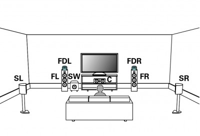

ich glaube wir liegen alle falsch. Ich habe auf der englischen Denon Seite was gefunden.
@aaof: Wenn Du einen Denon betreibst sollte dieses Anschlussfeld korrekt sein (schau Dir mal die Bilder an).
- 5.1 mit 2 Aufsatzlautsprechern
Die Aufsatzlautsprecher sollen, lt. Denon, an die Surround Back geklemmt werden.
