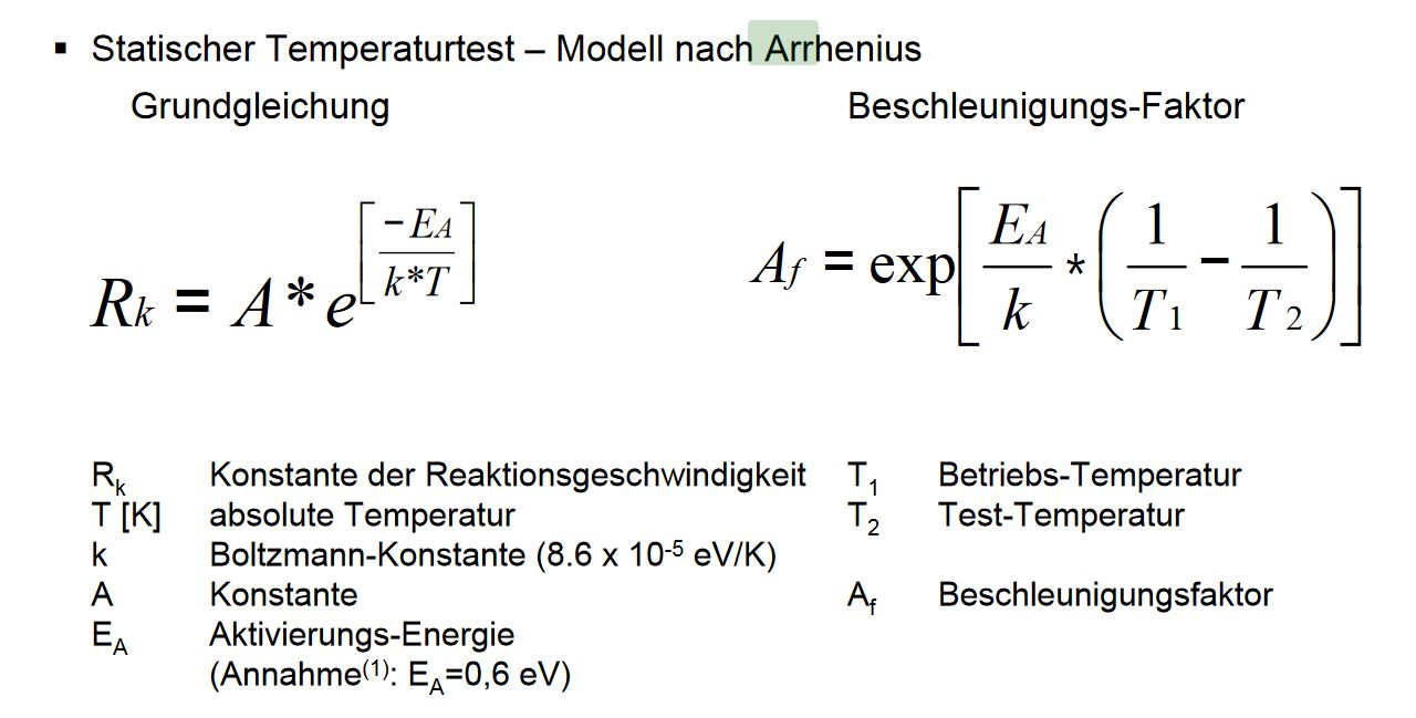

Hat sich bedankt: 1430 Mal
Danksagung erhalten: 924 Mal
Re: nuPower D und Temperaturentwicklung
Das nennt sich beschleunigte Alterung oder Raffung nach Arrhenius => am Ende kommt nichts Gutes dabei heraus. :wink:
PS: Hier noch eine wissenschaftliche Formel. Man merkt, dass die Temperatur exponentiell in die Formel eingeht... :wink:
Die Kurzform davon lautet: Raus mit der nuPower D aus der "Mausefalle" und zwar schnellstmöglich! :mrgreen:
