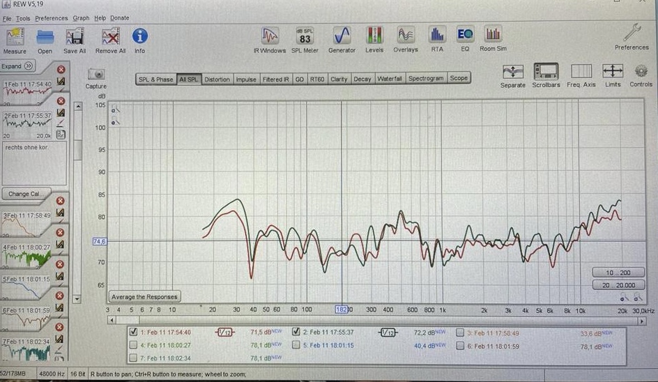

Zum einmessen nehme ich das Original Yamaha Ypao Micro, zum messen mit REW das Umik 1 .
Letzter Stand, habe jetzt mal auf Front gestellt höre gleich nochmal rein, da klingt es am angenehmsten . Daher kommt auch die letzte Messung wo man sieht das die Höhen nicht so durch die Decke gehen .
Das war eine Einzelmessung Linke und rechte Box ohne Subwoofer in Pure direkt , Lautsprecher stärker eingewinkelt .

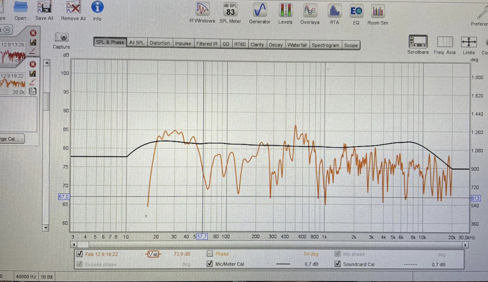

Heute habe ich nochmal viel gemessen, gehört und gebaut. Das Ypao Micro misst Richtung Decke, das Umik nutze ich 90 grad also zu Front, mit calibrierungsdatei, deshalb die Anhebung des Yamahas obwohl REW und meine Ohren etwas anderes sagen. Habe an der Stelle wo es noch reflektierte größere Absorber dran gekloppt. Jetzt klingt es stimmiger , die Reflexionen um das Deckensegel herum sollen erhalten bleiben da es jetzt schon schön leblos und tot klingt 8)

von müller
Chris 1990 hat geschrieben: So 13. Feb 2022, 23:59Das Ypao Micro misst Richtung Decke, das Umik nutze ich 90 grad also zu Front, mit calibrierungsdatei,
Auch das Umik sollte zur Decke ausgerichtet sein, und dann sind die 90° auch korrekt.
Wenn du das Umik auf die Fronts ausrichtest, dann 0°....
