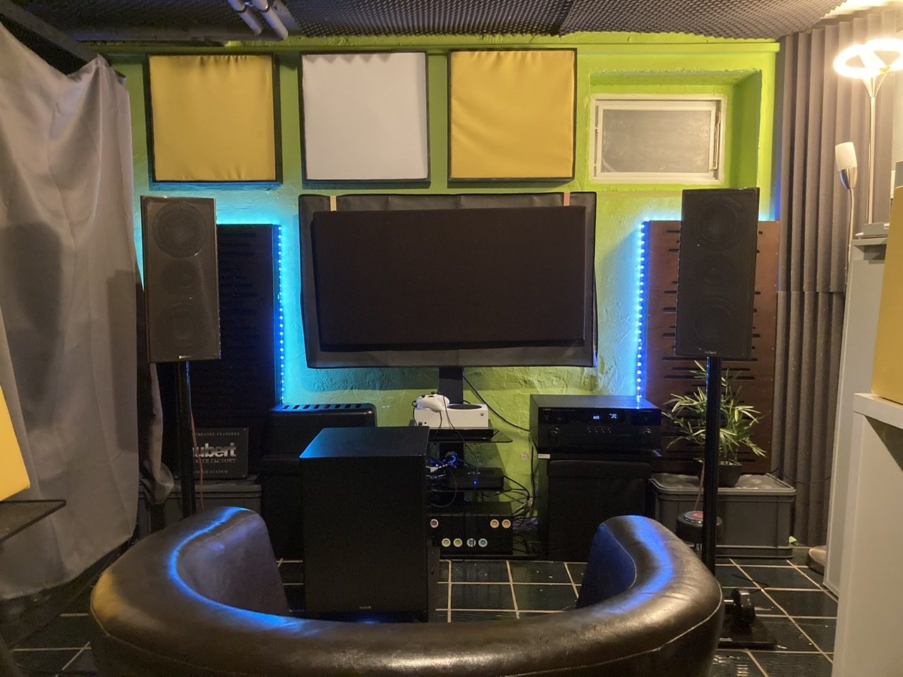

So, jetzt läuft die Bude hier rund. Ich habe mich dann doch für den Yamaha entschieden, da er zumindest ein Delay versucht und den Pegel des Subwoofer noch etwas einstellt (macht der nuAmp ja bekanntlich nicht). Außerdem gefällt er mir klanglich einfach sehr gut. Für sein Alter steht er blendend da. Kleines Antimode dazwischen geklemmt und der Sub ist dadurch noch etwas ruhiger geworden. Wobei die Lift-Funktion bei Bedarf richtig Laune macht. Der XW-900 bringt für solche Sachen genug Power mit. Die RC ist aber raus. Das ist einfach nix.
Aber ich war noch nicht so ganz zufrieden, bei meinen Schweinerein war der Bass mir noch etwas zu viel. Wenn ich durch den kleinen Raum gehe, war der Bass an manchen Stellen ausgeprägter als wie auf der goldenen Mitte. Also habe ich das Reflexrohr des Subs einfach noch mit einem Stopfen verschlossen. Muhaha. Manchmal kann das Leben so einfach sein. Der Subwoofer ist da, dröhnt aber nicht. Der Bass steht überall im Raum gleichmäßig Die Vero 50 sauber bei 90Hz erlöst. Ich brauche keinen 2 Sub oder anderes Zeugs. Das passt hier.
Habe übrigens die Tage gelesen, dass diese Nähe bei mir zum Subwoofer kein Nachteil sein muss - ganz im Gegenteil.
Ich verspreche, eine Messung mache ich wieder. Aktuell warte ich noch auf meine Rears.
