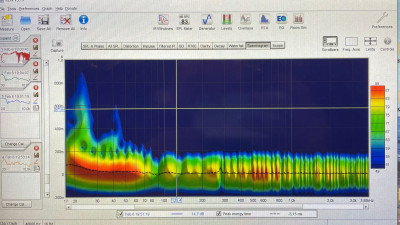

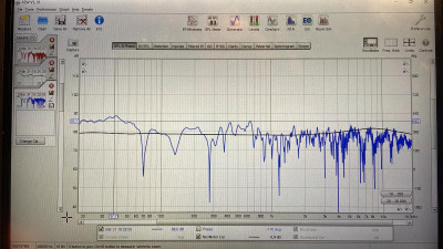

Mein Raum misst 4x4 Meter und ich habe inzwischen die vorderen Ecken mit 60cm an der tiefsten stelle, und 25 cm mit der geringsten Tiefe mit Sonorock gedämmt, Decke ca 25 cm dick mit Sonorock 4m2, die Rückwand auch mit ca 20 cm 4,5 m2 und in den hinteren Ecken ca 45x45 cm PU Schaum.
In den Messungen sieht man durch die Ecknähere Aufstellung der 683 die Mode bei 40 hz, die aber bei 60hz Trennung der Front und Subwoofer mit Antimode recht linear verläuft mit unauffälligen schmalen Dips. Insgesamt recht linear und harmonisch wie ich finde. Nur 683 Pure Direct: Mit 60 Hz Trennung, Subwoofer und Antimode : Ich finde der Nachhall kann sich auch sehen lassen:
Du hast so viel versucht, wenn du sowas annähernd umsetzen kannst, wäre das denke ich nochmals ein ganz großer Schritt nach vorn. Ob mit den 140ern oder Ähnliches …
Aber die Dämmung fordert dann auch wieder Leistung, aber du hast ja bereits potente Endstufen.

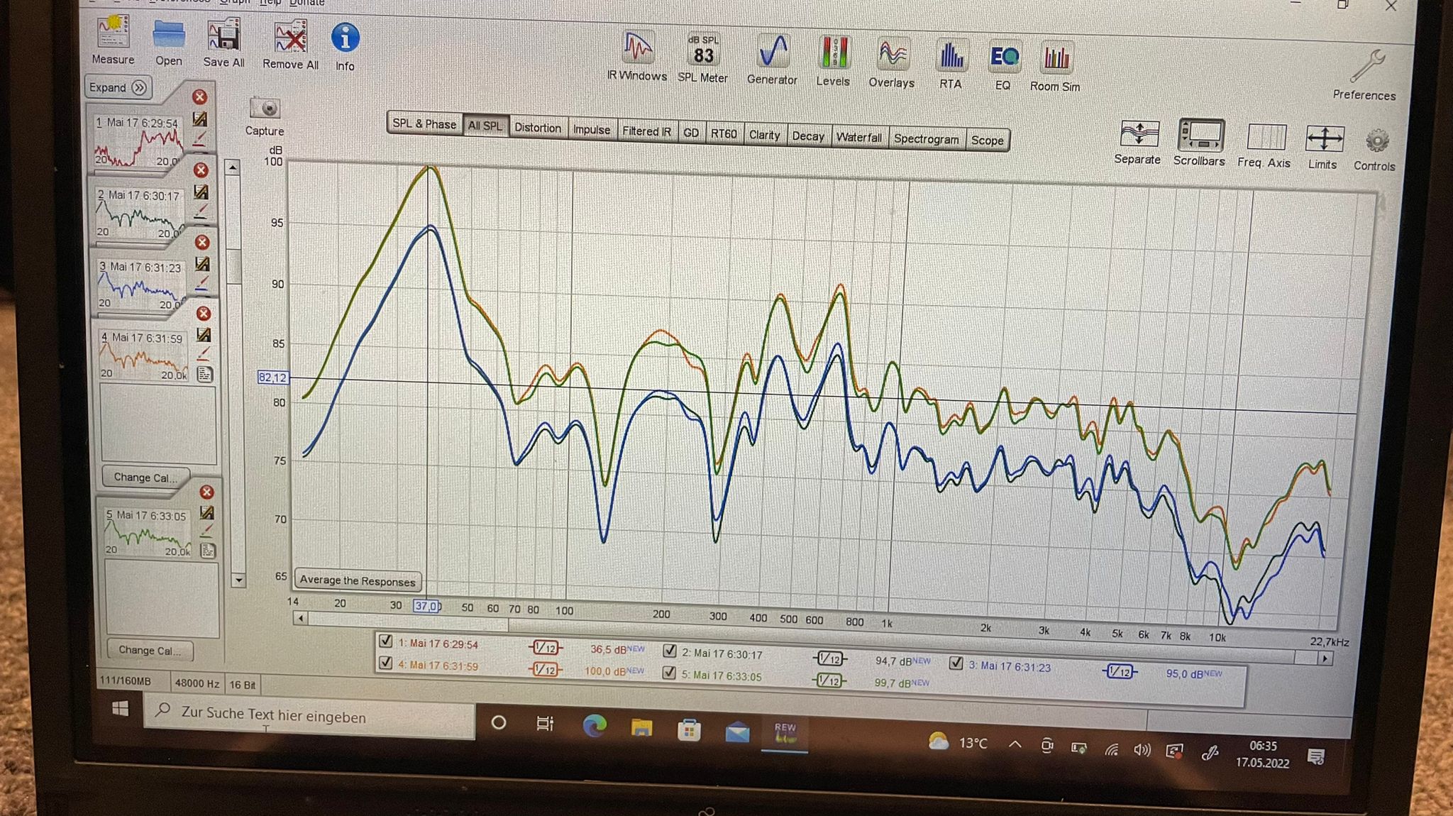

Ich verstehe deine Frequenzgangmessung nicht. Ist die blaue Linie mit Dämmung, die grün/orange ohne? Die Kurven sind ja gleich, die eine ist insgesamt nur etwas leiser...Chris 1990 hat geschrieben: Fr 20. Mai 2022, 08:40 Mein Raum misst 4x4 Meter und ich habe inzwischen die vorderen Ecken mit 60cm an der tiefsten stelle, und 25 cm mit der geringsten Tiefe mit Sonorock gedämmt, Decke ca 25 cm dick mit Sonorock 4m2, die Rückwand auch mit ca 20 cm 4,5 m2 und in den hinteren Ecken ca 45x45 cm PU Schaum.
In den Messungen sieht man durch die Ecknähere Aufstellung der 683 die Mode bei 40 hz, die aber bei 60hz Trennung der Front und Subwoofer mit Antimode recht linear verläuft mit unauffälligen schmalen Dips. Insgesamt recht linear und harmonisch wie ich finde. Nur 683 Pure Direct:8B4C037B-DAFC-4815-A804-A27A99A7368C.jpeg

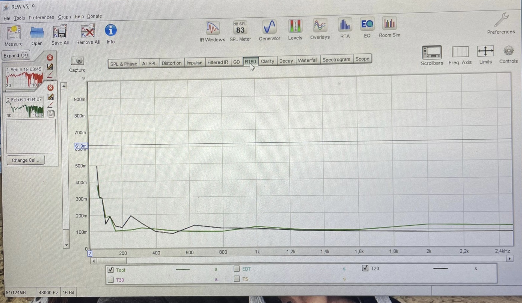

Ist Dein Nachhall als RT20 Messung ebenfalls so gut wie das Spectogramm?

Die Messungen sind alle mit identischer dämmung, jeweils beschrieben.
Einmal Pure direkt 683 also ohne Sub Equalizer oder sonstiges, und die linearere Linie mit Subwoofer und Antimode, 683 bei 60 Hz getrennt jedoch da ohne Eingriff in den EQ.
@Christian_B Das hab ich auf die schnell zu Hand, kann es aber nicht wirklich richtig interpretieren:
