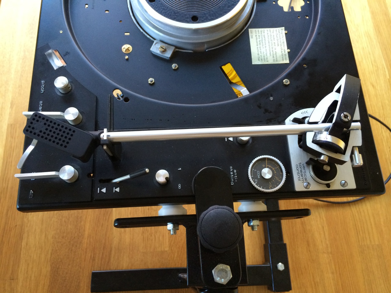

Mein 721 auf der "Bühne", noch ohne Kurzschließer (der wird gerade entlötet und gereinigt):

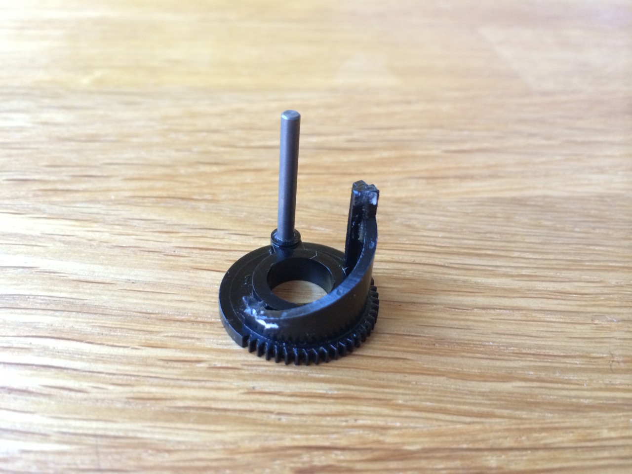

Am WE hab ich endlich die defekte Drehkurve ausgebaut:
und die gute eingebaut: 8)
Das ganze sollte man aber nur anfangen, wenn man Zeit und Nerven hat. Das ist ganz schön knifflig, weil es im Serviceheft nicht beschrieben ist und man sich allmählich rantasten muss.
Das hab ich mich auch nur getraut, weil ich bei der 721-Schlachtplatte die gute Drehkurve schon ausgebaut hatte. Da kam es ja nicht so darauf an, dass alles ganz bleibt...
Und wenn jemand den Kurzschließer mal auseinandernehmen, reinigen und wieder zusammenbauen will, plane er auch viel mehr Zeit ein, als er glaubt zu benötigen! :twisted:
Außerdem hat er jetzt einen ganz neuen Tonarm mit neuen Kabeln. Weil´s schöner ist! :mrgreen:

Wahnsinn rocky,
die "Bühne" ist ja super,
ist das die, die du mir schicken wolltest? :romance-hearteyes:

Lagen die abgebrochenen Teile noch in der Zarge? Die könnte man doch evtl. mit 2K Kleber wieder instandsetzen inkl. feilen und schleifen.??
Und -gz- zur gelungenen Arbeit :dance:

Willst du etwa auch eine? :mrgreen: :mrgreen: :twisted:
psssst: vielleicht hat ja "hephaistos" aus dem dual-board noch eine zu verkaufen...
Die andere Drehkurve versuche ich noch mal zu kleben, im eingebauten Zustand hat´s nicht wirklich funktioniert.
