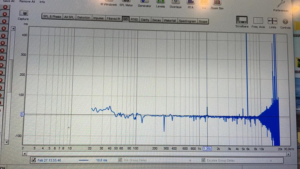

Chris 1990 hat geschrieben: Sa 21. Mai 2022, 23:59 einen recht harmonischen Frequenzgang nachbilden, ohne mir grobe Schnitzer einzuhandeln wie schlechte Gruppenlaufzeit, das heraushören der Subwoofer oder großen Nachhall.
Hast du mal eine Messung des GD gepostet? Interessiert mich!
Eine andere Messung finde ich gerade nicht, ist nicht die selbe wie die des FG und Spectogram :

Chris 1990 hat geschrieben: So 22. Mai 2022, 08:42
Paffi hat geschrieben: So 22. Mai 2022, 00:13
Danke - aber die Skalierung der Y-Achse ist zu grob :mrgreen:

Was willst du genau sehen ? , wie soll die Skalierung sein?

Chris 1990 hat geschrieben: So 22. Mai 2022, 11:01 Was willst du genau sehen ? , wie soll die Skalierung sein?
Vielleicht die Y-Achse nur bis 100ms skalieren - da ich selbst immer experimentiere, mag ich gerne Vergleiche!
