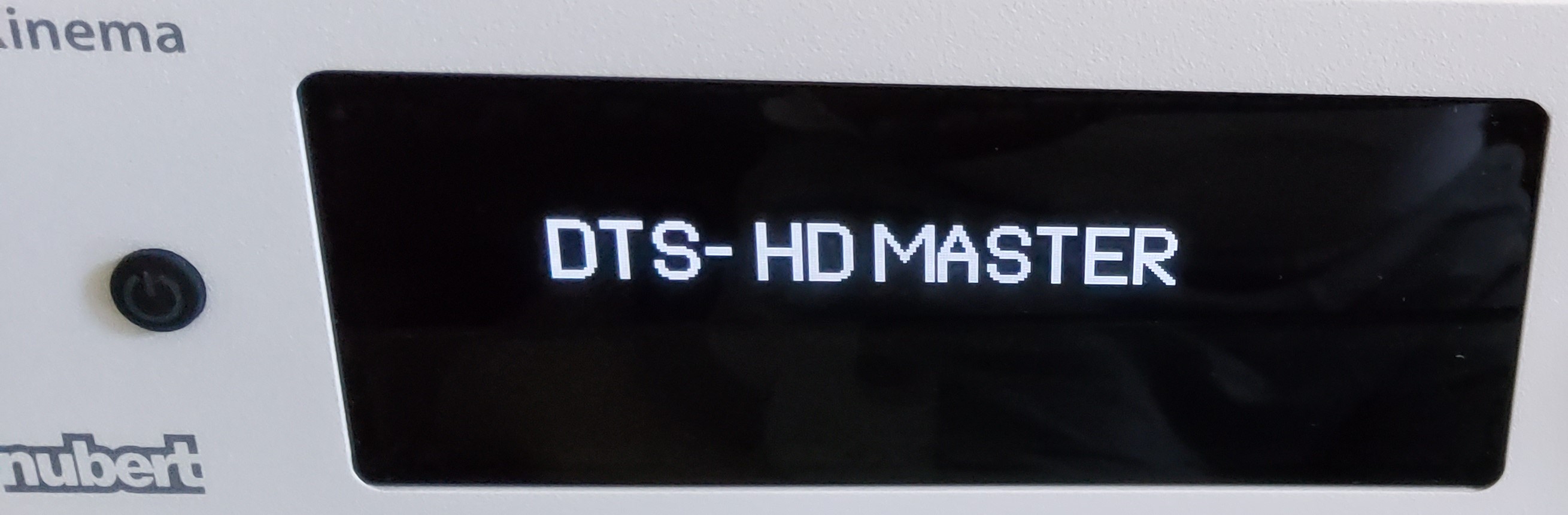

Zeigt der NuXinema bei euch bei Atmos-Zuspielung auch nur DolbyDigital an? PureAudio Atmos - Anzeige im OSD "Dolby Digital", das irritiert mich :?:

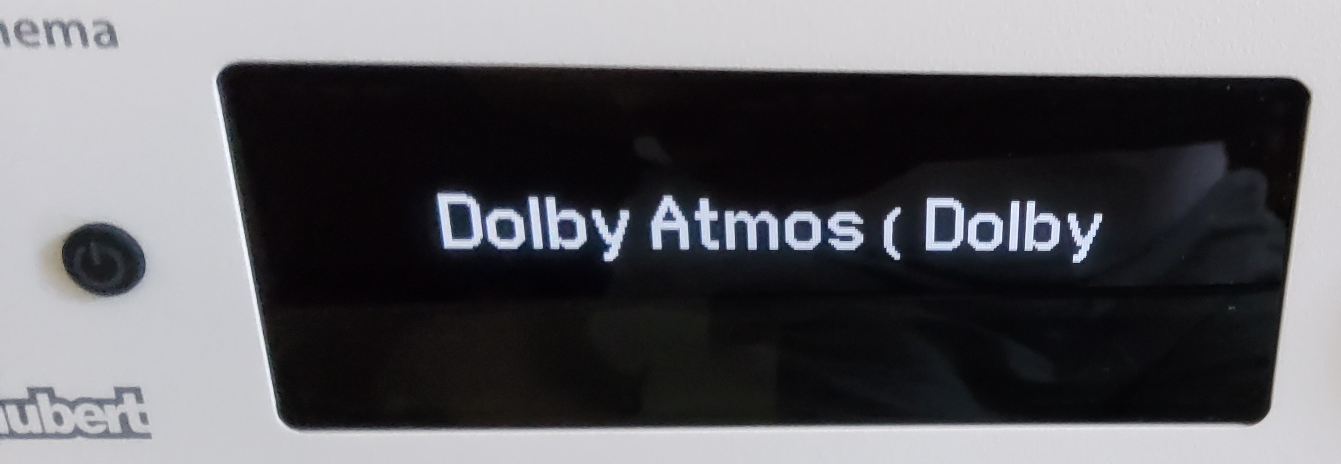

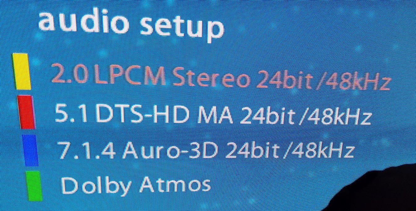

Hallo, z.B. AMBRA "Prism of Life" in Dolby Atmos und Auro3D - Pure Audio
Anzeige am NuXinema.
Und bei rot und blau vorher die Lautstärke reduzieren. Seit dem Update wird es Laut...

danke dir! Seltsam, wieso zeigt er mir denn kein Atmos an 8O Atmos-Tonspur ist ausgewählt...

Einsteuerungen im Player geprüft?

MiMatthies hat geschrieben: Sa 17. Jun 2023, 18:53 Einsteuerungen im Player geprüft?
jup
