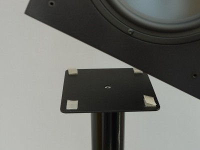

Um eine immer wiederkehrende Frage zu klären, hier nun eine bebilderte Anleitung wie man am besten z.B. eine nuBox 311/381,... auf einem MS- oder BS-Stativ fixiert.
Zur Erinnerung:
die DS-Lautsprecher haben bereits integrierte Innengewinde um direkt mit dem Stativ verschraubt zu werden!

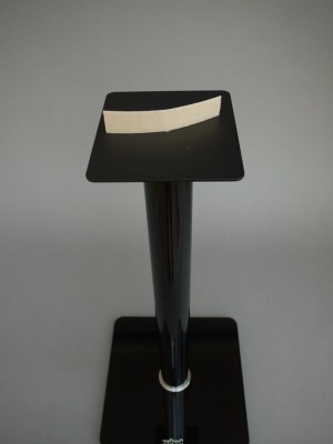

Darauf achten, dass die Montageplatte fett- und staubfrei ist:

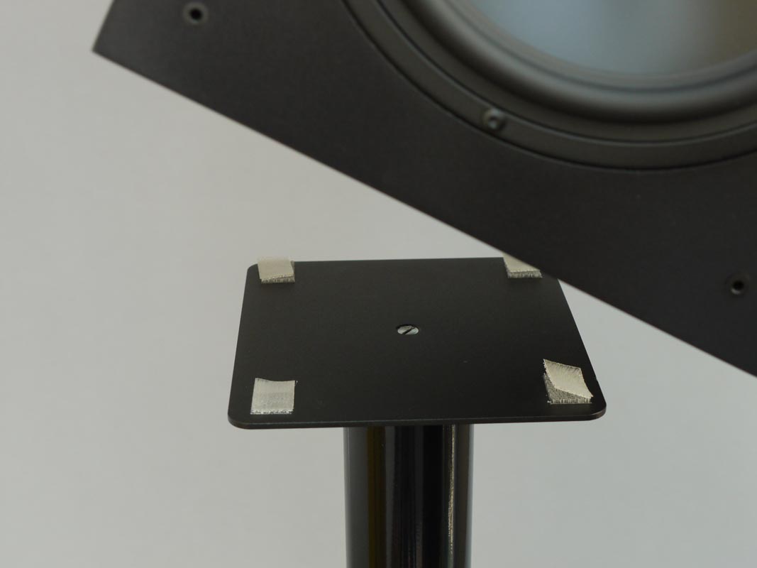

...die Klettstreifen an den Ecken anbringen:
Das Klettgegenstück auf die bereits befestigten Klettstreifen auflegen

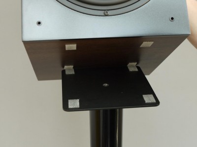

...auf alle 4...
Den Lautsprecher auf die Klebefläche des Klettstreifen aufsetzen und festdrücken
Die Box kann durch kräftiges ziehen wieder gelöst werden.
Viel Erfolg!

Hallo Jörg,
schöne Anleitung, allerdings weiß ich aus eigener Erfahrung, wie schwer es ist, die Box im ersten Anlauf in der beschrieben Art und Weise exakt mittig auf die Montageplatte aufzusetzen
. Alternativ rege ich an, zunächst die Montageplatte mittels der Klettpunkte auf der Unterseite der LS anzubringen. Das ist wesentlich einfacher als umgekehrt, da man die ganze Grundfläche sieht und die kleine Platte einfacher zu händeln ist
. Sind die Klettpunkte erstmal angebracht, lost man die Platte und schraubt sie dann auf dem Stativ fest. Fertisch
