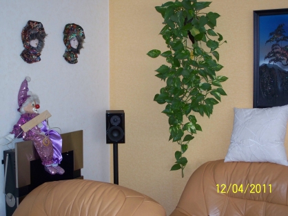

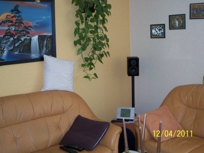

Hi
Vor ein paar Tagen habe ich mir die DS-301 zugelegt und die alten Teufel Säulen entsorgt.
Eingestellt habe ich sie im Dipol Betrieb und mittels meines Pio A/V 920 komplett neu eingemessen.
Aber das Klangbild überzeugt mich nicht richtig. Eine schöne Räumlichkeit im 5.1. Modus nehme ich zumindest nicht wahr.
Der WOW Effekt ist ausgeblieben.
Liegt es evtl. an meiner Aufstellung. Nach hinten sind rund 20cm Platz und die Boxen sind in Richtung Center ausgerichtet.
Einstellung ist Small.
Wie gehe ich nun am Besten vor? Gibt es evtl. eine Test CD zu kaufen, mit deren Hilfe man die optimalen Einstellungen finden kann?

der Dipol ist an ?
ich würde mal versuchen die Boxen zu drehen.
Da hilft nur probieren.
Dreh sie mal zum Hörplatz hin und evtl. etwas von der dem Dipol dann zugewandten Wand weg.
Desweiteren würde ich auch eine erhöhte Position der Surroundlautsprecher probieren.
Meine DS-22 sind grob 15° hinter dem Hörplatz und in ca. 1,3m Höhe angebracht und auf den Hörplatz ausgerichtet.
Wegen fehlender Rümlichkeit kann ich nicht klagen.

Sofa vor, die Dipole weniger in die Ecken, sowie hinter die Hörposition und die HT sollten in die Mitte des TV schauen.
Viel Erfolg!

Re: Unzufrieden mit DS-301
Weiter aus der Ecke raus, eher 50 als 20cm zu jeder Wand.

Und etwas drehen. Die sollten eher gegen eine Wand "strahlen" als in eine Ecke.Lipix hat geschrieben:Weiter aus der Ecke raus, eher 50 als 20cm zu jeder Wand.

Meinst Du, das würde etwas bringen?? Ich meine, irgend wo gelesen zu haben, das man die Einstellung Dipol beim Einmessen wählen soll.Hauser hat geschrieben:Versuch mal die Einmessung ohne Dipol und schalten danach um!
Ich habe die DS-301 erst mal ein bisserl mehr zum Sofa gerückt. Sprich, aus der Ecke raus. Sie zeigen zur Raummitte in Richtung Fernseher.
Dipol ist auf jeden Fall aktiviert, da man den hinteren HT beim Ohr ahnhalten ja hört.
Es kann sein, das es nun etwas besser ist.
Könnte aber auch nur ne Einbildung sein....
Ein Ausrichten direkt zur Hörposition sieht irgend wie Mist aus.
