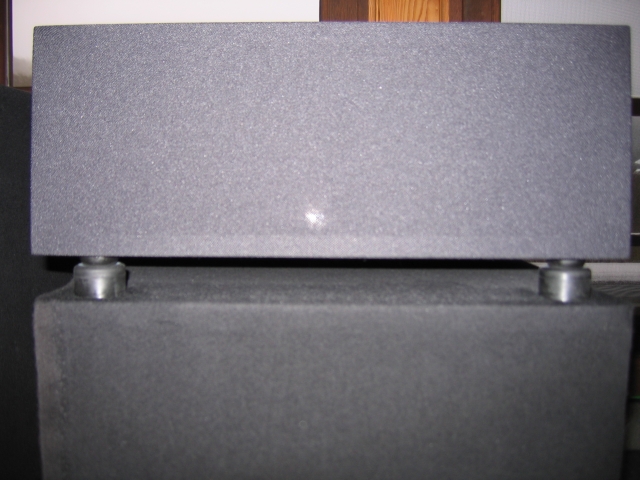

Wenn das Anwinkeln des Regalbrettes nicht gehen sollte und Dir die edlen Lösungen a la krokette zu teuer sind, lohnt ein Gang in den Baumarkt:
Ich habe das Anwinkeln des 411 in meinem "teilmobilen" Wohnzimmerkino mittels dieser Gummipuffer gelöst, die es für billig Geld in unterschiedlichen Größen (und damit Höhen) gibt
Wenn man das Gummi mit entspr. Pflegemittel fürs Auto behandelt, sieht es sogar richtig schwarz aus. Auch die angestrebte Entkoppelung ist gewährleistet.
Hier am Objekt:
Gruß Wolfgang

gefällt mir! :-)

In "meinem" Baumarkt liegen diese Gummipuffer zusammen mit Filzgleitern und Co. in der Nähe der Möbelbeschläge / Möbelfüsse / Schubladenschienen.
Die großen zylinderförmigen Teile sind Türpuffer, die Halbkugelförmigen gibt es herunter bis zu den Klitzekleinen , die man zur Anschlagdämpfung an Schranktüren klebt. Im Zweifel hilft mit diesen Angaben auch das (hoffentlich freundliche) Personal weiter...
Der LS steht mit dieser Lösung übrigens bombenfest - den fegt man nur durch Beschuß mit einer großkalibrigen Waffe vom Brett... :)
