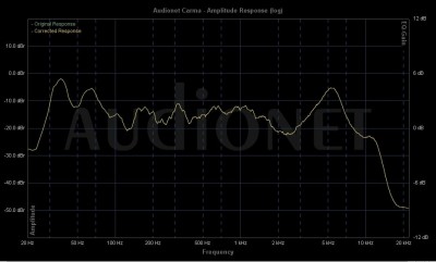

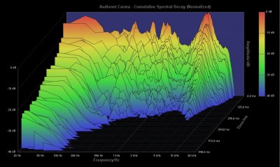

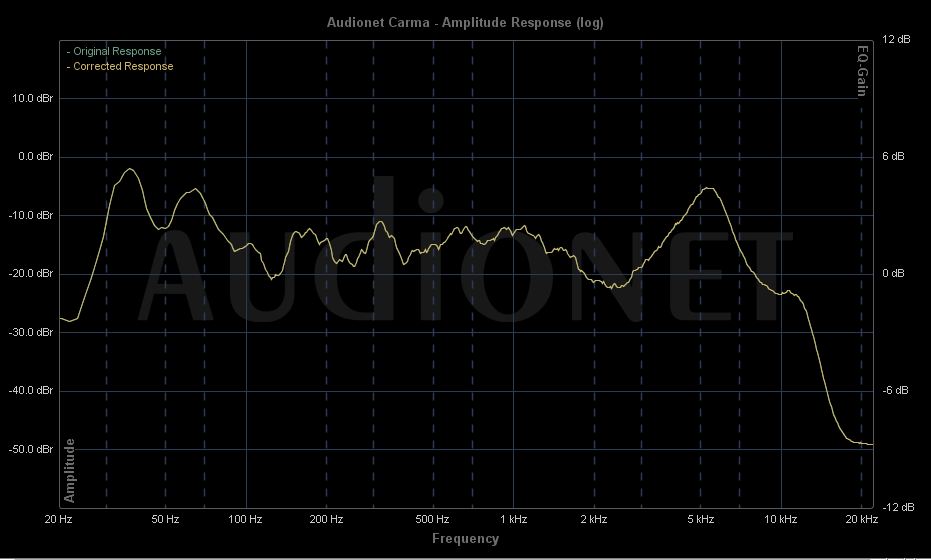

Ich habe nun eine Messung hinbekommen, aus der -so hoffe ich- man etwas erkennen kann
(Das ATM ist bei der Messung an - das ist okay, oder? - Mid/High steht auf 13Uhr und Bass auf 14Uhr)

- TasteOfMyCheese
- Beiträge: 4343
Re: Tief-/Kickbass? Raummoden? Hilfe!
Hey,
wie vermutet liegt das Problem bei ca. 90-120 Hz.
Ich schau mal nachher, wie man da die Lautsprecher am besten verrücken kann, dass das passt. Dein Nachhall ist insgesamt auch einen Tick zu hoch aber für ein unbehandeltes Zimmer nicht schlecht.
