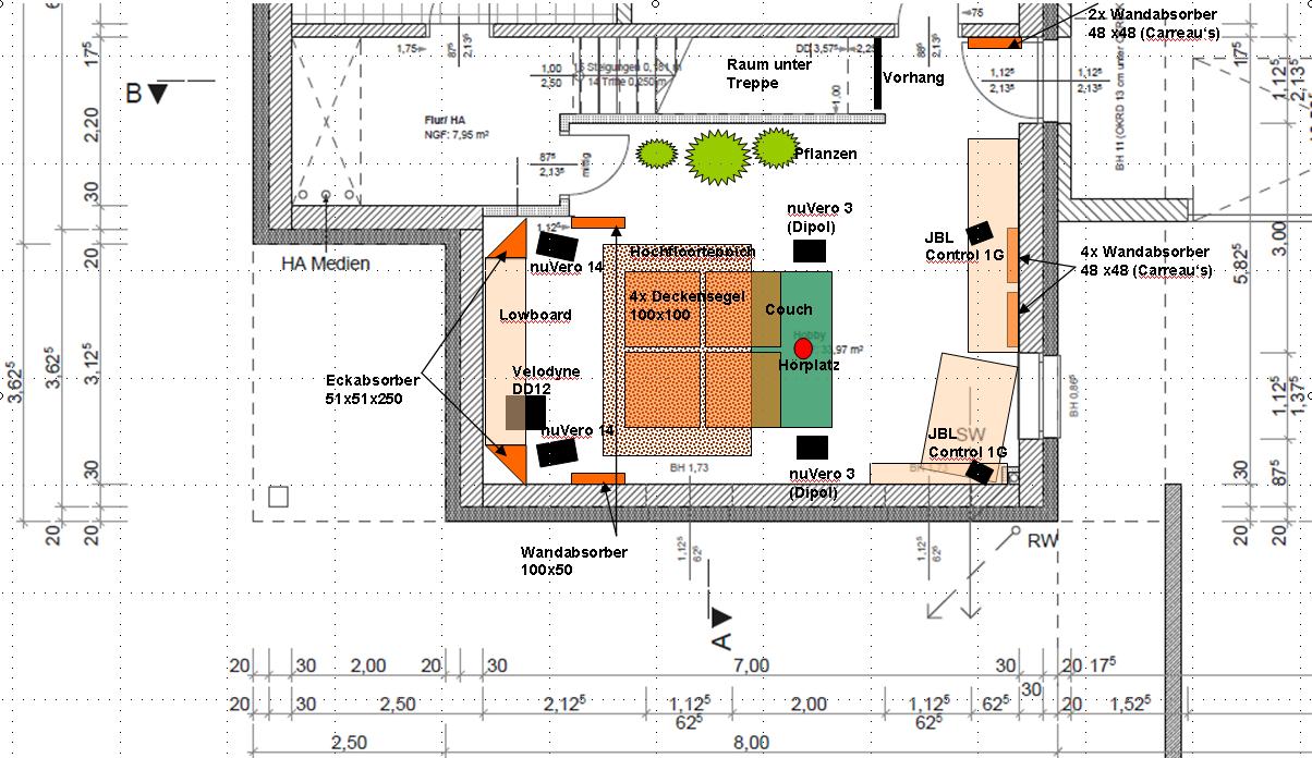

Ich werfe auch hier meine gerade angefertigte Raumskizze in die Runde, falls noch eine neue Idee aufkommt...
Center fehlt in der Zeichnung und steht in der Mitte auf dem Lowboard.

Re: nuVero 3, 4 oder 5 als Surround Back ?
Hm, was mir persönlich stört, wären die 14er, die dort etwas eingequetscht stehen werden. Wenn die Abstände stimmen, dann stehen die 14 grad mal 10-20 cm seitlich und nach hinten an der Wand bzw. Absorber, was evtl zu wenig sein könnte.
Ach der rechte, frei aufgestellte Dipol könnte Probleme machen. Probleme deshalb, weil er keine Wand als Reflexionsfläche hat, wie der linke. Damit könnte der linke etwas lauter sein und präsenter klingen.
Da heißt es dann viel abstimmen und anpassen, damit du einen gleichmäßigen Klang zustande bringst. Weil aufstellungstechnisch kann ich dir keinen Tipp geben. Evtl noch für hinten einen zusätzlichen Subwoofer, aber das wars dann schon!!!
Christian
