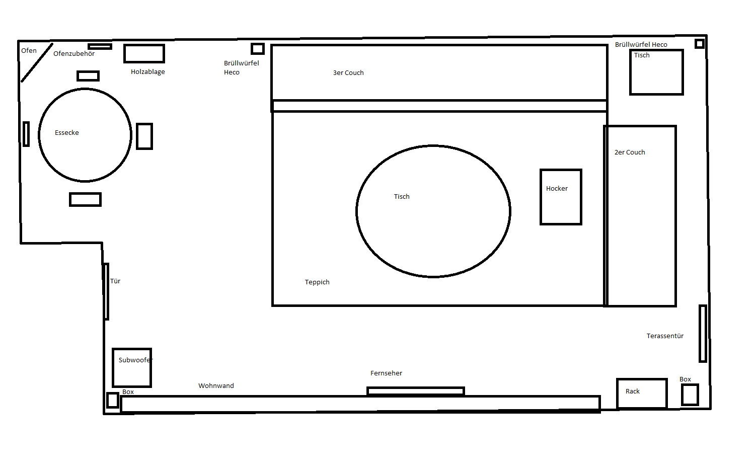

Was denn Skizze oder Bilder ?

Spirit hat geschrieben:Was denn Skizze oder Bilder ?
Am besten beides.In einer Skizze kann man sehr gut erkennen, wie man die Lautsprecher am besten positionieren kann und was man eventuell im Raum verändern kann/muss, um besseren Klang zu erhalten.
Auf Bildern sieht man die grundsätzlichen Probleme eines Raumes, wie etwa sehr viele schallharte Flächen, Fensterwände, etc.

Re: Neue Lautsprecher fürs Wohnzimmer
Verfasst: Di 21. Aug 2012, 13:22
von Spirit

von levinho
ok, also die große Wohnwand lässt grds wenig Spielraum für LS (egal ob Kompakt oder Stand)...
Sofern die Wohnwand bleiben soll, würde ich versuchen Kompakte oder Wandlautsprecher in die Wand zu integrieren, denn Stand-LS laufen ja zwangsläufig aus dem Bild der Wohnwand weit hinaus.

Levinho ist mir zuvor gekommen. Das gleiche Problem: Da die Wohnwand sehr lang ist, stehen die beiden Boxen sehr weit außen. Das mag für den linken Kompakten im Bild noch gehen (ist bei mir auch nicht anders). Aber der rechte, den man im Bild nicht erkennen kann, ist viel zu sehr in die Ecke gequetscht. Da würde ich auch versuchen, den in ein Regalfach rechts neben dem TV unterzubringen.
Was ist mit einem Center? Wo denkst du den hinzustellen? Das wird auch ein Problem, dazu bräuchte man ein besseres Foto im TV-Bereich.
Hinten mit den Rears dürfte dagegen sicher gehen.
Vorne würde ICH mir Standlautsprecher deswegen auch aus dem Kopf schlagen und auf gute Kompakte ausweichen. Da wären auch die NL34, die Nuvero4 oder Nuvero3. Schau mal in der Nubert-Homepage deswegen nach.

Evetuell stelle ich das Rack weg und der SUbwoofer kommt dann da in die Couchecke . Dann könnte ich die Wohnwand ein ganzes Stück rüberschieben dann wäre ca. 1m Platz an beiden Seiten.
