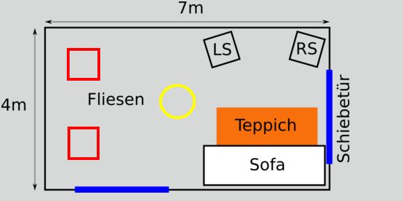

Im folgenden ein Skizzendarstellung von meinem Wohnzimmer. Ich hoffe ihr könnt etwas damit anfangen und mir Tips geben. Ich befürchte fast, dass es am Raum liegt

Vermutlich das Standardproblem. Die Hörposition ist an einer Wand! Stell die LS mal testweise frei im Raum auf. Nur mal testweise. Da sollte Bass kommen.
Stell mal so auf (der gelbe Punkt bist du)

Hmmm, gerade an der Rückand ist der Bass normalerweise kräftiger als mittig im Raum...
