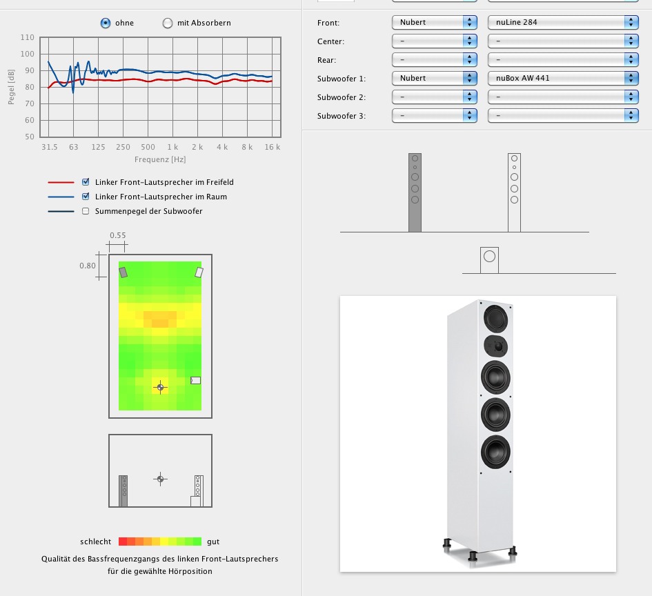

Das (relative) Basschwäche am Sitzplatz im Verhältnis in 2m Abstand ist immer noch vorhanden. Ein kleiner Subwoofer AW-441/560 zwischen dem 2-er und 3-er Sofa würde das wahrscheinlich deutlich verbessern.
Hier mal die (ungenaue weil ich ja eigentlich nen L-Raum habe) RSS Messung.
Wollte Hier nur mal meine Erfahrungen mitteilen, vielleicht hilft es ja jemanden.
