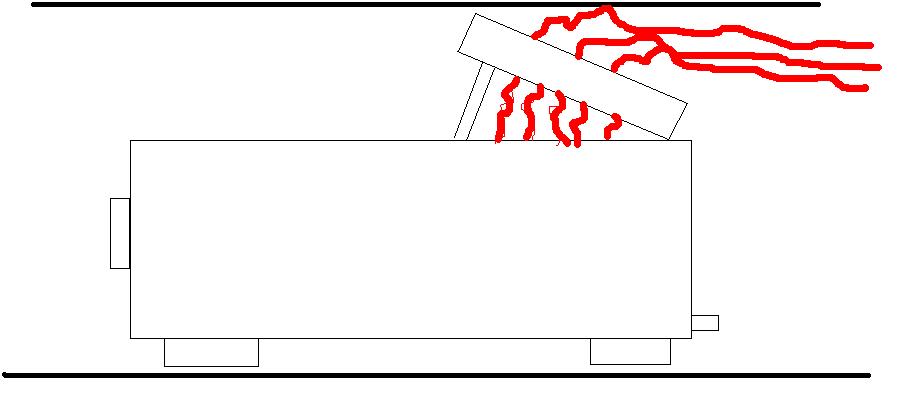

Nun, das ist einfach. Mehr als Null, da ich vorher gar keinen hatte. Das Rack ist wie du auf den Bildern sehen kannst vorne und hinten offen. Ich brauche eine Möglichkeit einen "guten Teil" der Hitze abzuführen, wodurch sich beispielsweise ein AVR wie ein 5010 in meinem Rack realisieren lässt, welcher nunmehr etwas gesünder leben kann, als zuvor. Wenn Bilder gebraucht werden, diese stehen ja in der Galerie.

Die kann ich dir aber geben. Der AVR soll vorne bündig stehen, klar.
Von vorne aus gesehen:
linker spalt = 6cm
rechter spalt = 5cm
Höhe über AVR = 6cm
Wie du siehst, nicht genug um
stehende, leise 120mm Lüfter zu installieren.
Ich hatte mir das so vorgestellt, kann man das verstehen? AVR is seitlich betrachtet.
@Micha: Dies ist ja dein Thread. Soll ich einen eigenen aufmachen?

kdr hat geschrieben:Kühlt man jetzt direkt oben in das Gerät hinein , dann könnte das kontra produktiv sein.
Ich wollte den Lüfter auf dem Bild "saugen" lassen, nicht "blasen". Sorry, wenn man das nicht erkennen kann, hab das Bild in Paint erstellt.

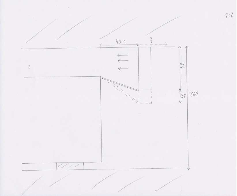

Interessante Konstruktion.
Ich würde aber von jeder Luftstromänderung im AVR abraten! Die innerne Konvektion folgt oder sollte einem Plan folgen den man ja nicht zerlegen sollte
Bei den Maßen dachte ich natürlich an die Abmessung des Faches. Vorallem wie lang das Ding ist, daher die Frage ob er bündig steht...
Mir gings dabei um den Platz der hinten vorhanden ist.
An sowas dachte ich, dann gibt's auch keine Probleme beim rein und rausziehen, nichts kommt an den AVR - die Schräge und abstand müssen eben individuell an die Verkabelung an Abstand angepasst werden.
Je nach rückseitigem Platz könnte man den Lüfter auch den Rückseite des Topbrettes befestigen, dass der Mittelpunkt des Stromes nach oben hin verschoben wird.
Das ist jetzt nur mal ne grobe Skizze, das passt auch mit dem Luftstrom noch nicht.
