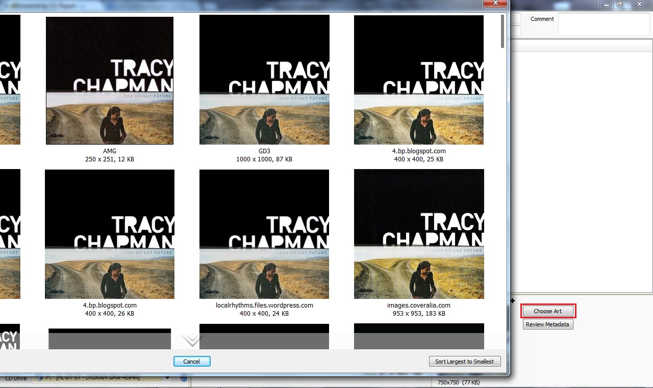

Sollte das Cover nicht stimmen kann man mit einem Klick auf "Choose Art" ein anderes auswählen, oder mit einem Klick auf das "+" eigene Cover auswählen; entweder selbst gescannte, oder aus dem Netz geladene.

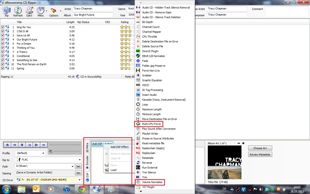

Weiterhin kann man einen haufen DSP´s setzen!
Lautstärke Anpassung z.B. oder selbst gerade entdeckt die "Multi-CPU Force" Funktion (habe sie selbst noch nicht ausprobiert...)
Die Lautstärke Anpassung soll übrigens keinerlei Auswirkungen auf die Qualität der gerippten Dateien haben, also kann man diese Option sorglos nutzen.

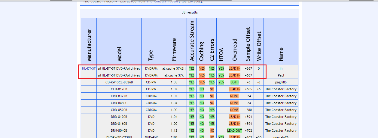

Die genaueren Technischen Eigenschaften eures Laufwerks könnt ihr von hier entnehmen: http://www.daefeatures.co.uk/search.php

Hier mein Laufwerk:

Sollte euch von Anfang an ein C2 Fehler gemeldet werden dann ist euer Laufwerk wahrscheinlich nicht kompatibel (also C2 Fehler Rückmeldung usw.), Fehler sollten bei einer wie unten in der Grafik markierten CD erst bei da 1/4 des Test gemeldet werden.
(ich habe diesen Test selbst so nicht gemacht da mein Laufwerk in die Datenbank aufgeführt wird und es C2 Errors unterstützen soll)
