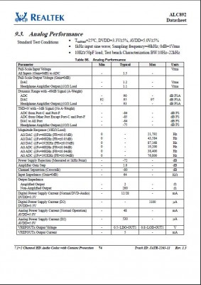

Hier mal ein paar technische Daten, kann da einer was draus erkennen?
- ALC892
http://www.realtek.com.tw/products/prod ... ProdID=284
