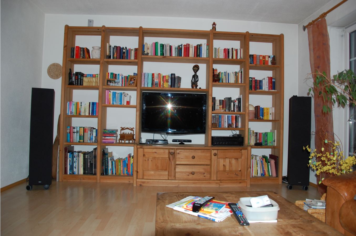

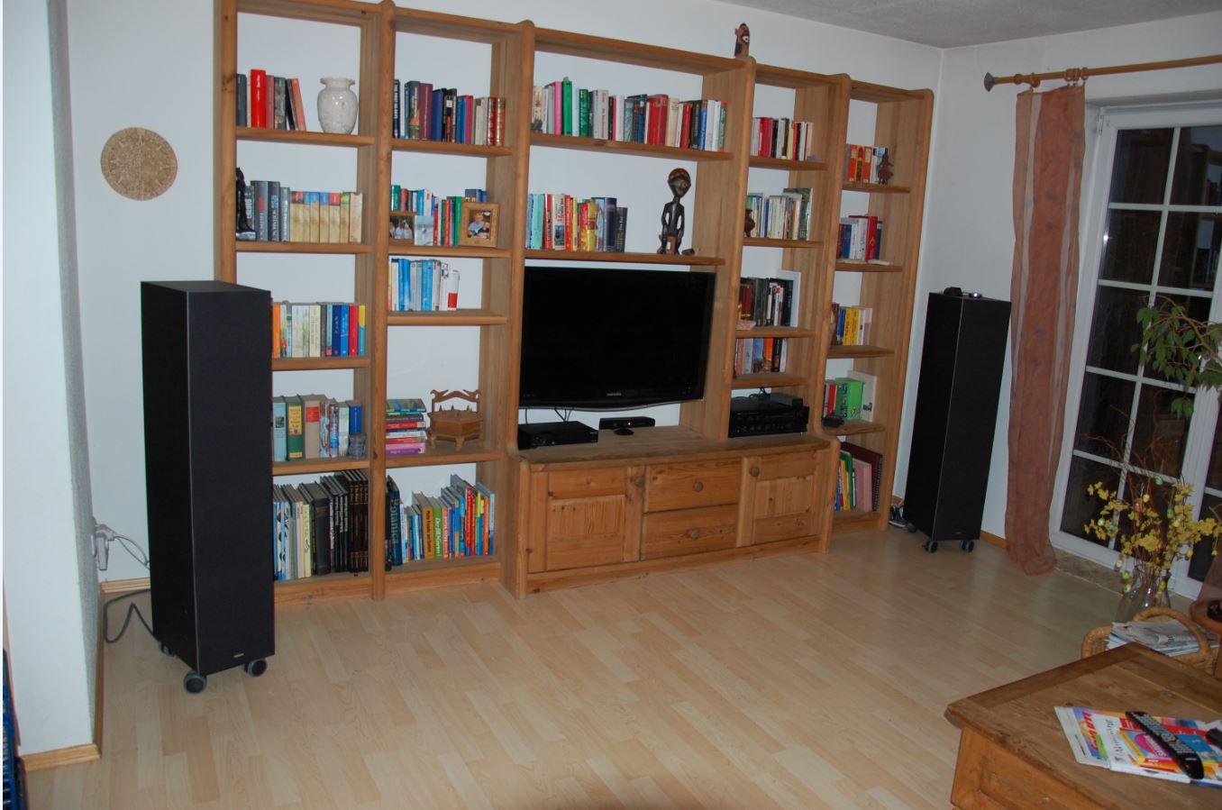

Problematisch ist auch die Aufstellung, denn viel Platz zu den Seiten und nach hinten ist nicht. (siehe Bilder unten)
Momentan habe ich meine nuBoxen auf Rollen und schiebe sie immer von den Wänden weg, so habe ich wenigstens seitlich genug Platz auch wenn's zum Regal nach hinten nur suboptimal ist. Nicht das der Klang bei gezeigter Aufstellung schlecht wäre aber der Bass dröhnt dann doch ein ums andere Mal (aber könnte ja man evtl mit Absorbern in den Ecken etwas eindämmen)
Wenn dir die Lösung optisch gefällt, würde ich das auch mit den Veros weiterhin praktizieren.
NEIN!!! Wer verbreitet diesen Müll eigentlich? Absorber reduzieren den Nachhall und nicht punktuell irgendwelche überhöhten Pegel. Da muss als allererstes die Aufstellung passen wenn man kein Dröhnen haben will.

eagl, welche LS Du nimmst: Sie sollten auf Rollen, denn mit dieser Aufstellung in den Ecken wirst Du klanglich nicht glücklich.
Hast Du schon einmal über einen Hochflorteppich vor den Boxen nachgedacht? Dein Raum sieht so aus, als wäre der Nachhall recht hoch.
