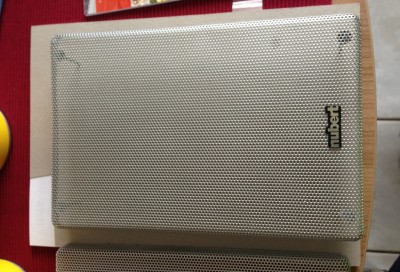

Hallo zusammen!
Ja, es ist ein leidiges Thema... ABER ich hab welche gemacht!
Genauer gesagt, umgebaut. Es gibt nämlich Fremdgitter, die fast 100%-ig von den Maßen her passen.
Punkt 1 (die Suche)
Nach längerer Suche, habe ich bei einem Onlinewarenhaus Gitter von Canton-Lautsprechern gefunden. Natürlich gebraucht, da dieses Cantonmodell Baujahr 1981 ist.
Punkt 2 (schleifen & lackieren)
Da ich die Nubox 311er in silber/ahorn habe, wollte ich die Gitter auch in silber. Fand ich persönlich besser wie schwarz...
Canton-Logo ab und angeschliffen, kleine Macken behoben. Lackiert wurde mit Sprühdose und ruhiger Hand!

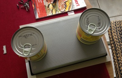

Punkt 3 (Stifte für Aufnahmen)
Besonders gut eignen sich Nägel! Durchmesser 3mm. Spitze abgefeilt, passt!
Diese in die "alten Abdeckungen" stecken für genaue Abstände.
Punkt 4 (Verkleben der Logo's & Stifte)
Köpfe der Nägel mit Sekundenkleber versehen und Gitter bzw. Logo aufkleben. Zum beschweren zwei Maisdosen. (Es geht auch mit Bohnen oder Erbsen... :lol: )

Punkt 5 (Montage)
Kleber gut aushärten lassen, anschließend Gitter vorsichtig aufstecken.
Fertig!!!
Vielleicht bekommt jemand ja Lust aufs basteln, das Thema ist schon so alt wie das Forum selbst...
Danke, fürs durchlesen :wink:
