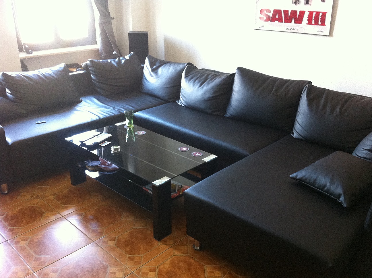

Um sich ein Bild von der Couchgröße machen zu können:
Couchkomplettansicht
