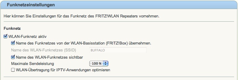

Zweck0r hat geschrieben:Probier mal, dem 'repeateten' WLAN einen anderen Namen zu geben. Zumindest beim Fritz Repeater N/G geht das.
Danke, ich glaube damit wird es besser (hatte bisher nichts manuell konfiguriert, sondern einfach über WPS verbunden) , habe es gerade mal umgestellt von bisher:
auf jetzt:
So meintest du es doch? Ich teste das heute abend mal ausführlich. Vielen Dank für den Tipp.
Ich glaube, das war der richtige Tipp, danke. Hatte nämlich keinen Bock, stundenlang auf Netzwerkfehlersuche zu gehen, aber das ging jetzt flott.
Ich schau mir das noch ein paar Tage an und spar mir dann hoffentlich den neuen Router, wenns keine Probleme mehr gibt. :D
