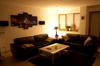

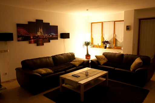

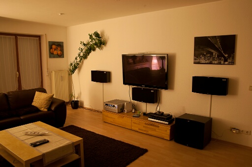

Re: Mit Pflanzen gegen Nachhall?
So sieht es im Moment bei mir aus (allerdings mit 2 Subwoofern, einer auf der Linken Seite war zum Zeitpunkt des Bild noch nicht geliefert worden)
Wie ihr seht, könnte man bestimmt dem Nachhall noch ein wenig Einhalt gebieten?
Wahrscheinlich wirst du allein mit Pflanzen nicht weit kommen, es sei denn du stellst dir ein kleines Urwald ins Wohnzimmer
ERST Nachhall und Frequenzgang messen!laurooon hat geschrieben:was würdet ihr denn (in Hinblick auf das Bild!!) noch machen und wo genau und wie groß und woher und so weiter?
DANN entsprechend handeln.
Wahrscheinlich ist der Nachhall über alle Frequenzen zu hoch, viel dämpfendes Material hast Du ja nicht im Raum.
