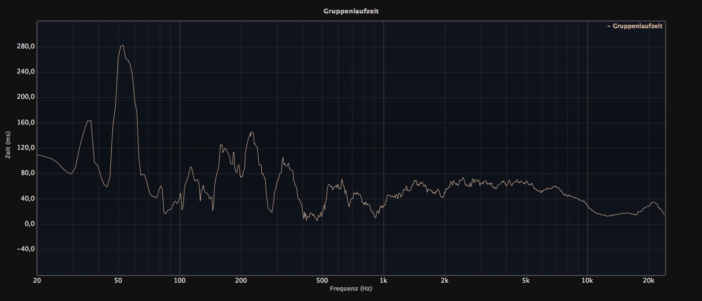

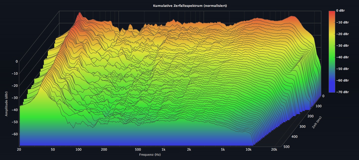

Verfasst: So 25. Aug 2013, 11:49
von Georg A.
Ich wollte keinen neuen Thread eröffnen, daher hier mal die Carmamessungen, gemessen mit einem Stereo Handrecorder, recht ordentliches Teil :)
Da ich mich nicht richtig auskennte, wie sehen diese Abbildungen für euch aus?
Grüße und vielen Dank im Voraus,
Georg
Re: Akustikbilder und deren Wirkung?
Verfasst: So 25. Aug 2013, 12:01
von ThomasB
Klingt sicher schön dünn ;)
Der Ansatz ist sicher nicht verkehrt, an den Seiten solltest du auch noch sinnvoll Absorber anbringen können sowie einen Teppich vor dir wenn noch nicht geschehen.
Zeig uns mal bitte die Nachhallzeit über 60 dB. (Unten auf das + Drücken bis die Y Achse verlängert ist. )

Du solltest unbedingt breitbandig dämpfen, der Nachhall im Mittel und Hochton ist viel zu hoch, das sieht man schon so.
Mehr Sorgen würde mir allerdings das Loch im Bassl/Oberbass machen, zwischen 80 und 200Hz. Das klingt noch gut? :eusa-think:

Zu den Messungen sei gesagt, dass sich bisher keine Absorber außer einem Teppich, Stoffcouch und 4 x 25 cm Cornerblocks (wie süß) im Raum befinden.
Das große Akustikbild will ich nächste Woche in Auftrag geben, wenn alles so klappt wie angedacht.
Damit Ihr den Raum auch noch vor Augen habt: 4,3 x 4,4 x 3,3 Meter, also "ideale" Verhältnisse....
Nachhall = Gruppenlaufzeit?
Sehr dünn klingt es eigentlich nicht, oder ich kenne den Unterschied nicht... :wink:
@ urlaubner: Was kann man gegen dieses Loch bei 100-200hz tun?
