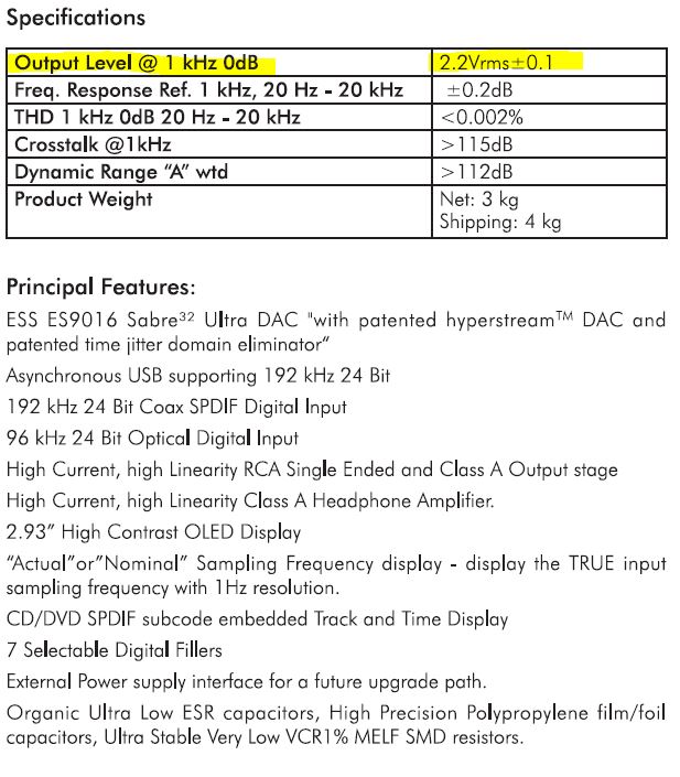

Der Audiolab Q-DAC scheint genau das zu sein was ich suche!
Eine 3x so hohe Ausgangsspannung als mein jetziger DAC (3x so hoher Pegel?) und zusätzlich noch einen regelbaren Preamp inkl Fernbedienung, was auch die Teufel Controlstation unnötig macht.
Controlstation und DAC befinden sich beide noch innerhalb der 30-tägigen Rückgabefrist, weshalb ich wohl beides zurückschicke und nochmal 300€ in die Hand nehme und den Audiolab Q-DAC testen werde.
Danke für den Tipp!

Edit: Gerade das Manual durchgearbeitet und festgestellt, dass der Q-DAC einen von -80dB bis +3dB regelbaren Ausgang hat. 0dB entsprechen hier 2,2V, bei +3dB stehen sogar über 3V zur Verfügung!Kischte6363 hat geschrieben:Der Audiolab Q-DAC scheint genau das zu sein was ich suche!
Danke für den Tipp!
