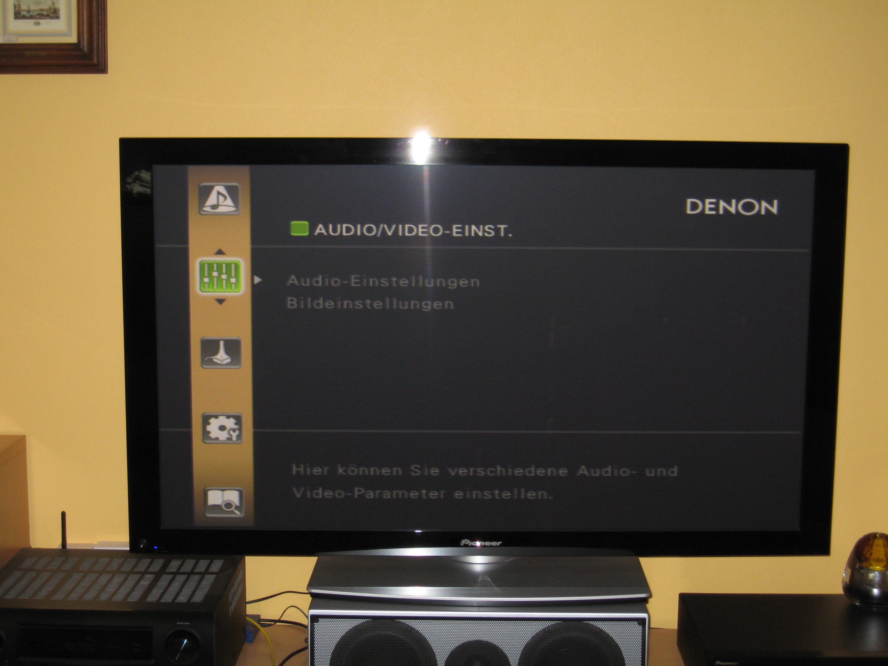

Ich habe die automatische Einmessung beim Denon durchgeführt. Die Werte habe ich dann nach meinem Gusto
korrigiert.
Nun zu meinem Problem. Es ist möglich die Audyssey Flat Kurve zu kopieren.
Wie ist der genaue Ablauf des Kopierens nach dem Einmessen. ( Bitte nach Möglichkeit jeden Schritt beschreiben ).
Die BDA hilft mir nicht weiter.
Kann jemand helfen.

Schritt 1
Schritt 1
Schritt 2
Schritt 2
Schritt 3
Schritt 3
Schritt 4
Schritt 4
Schritt 5
Schritt 5
Beim Schritt 4 ist es wichtig, in der obersten Zeile bei MultiEQ XT den Eintrag "Manuell" auszuwählen, erst dann wird auf der vorhergehenden Seite der Menüpunkt "Manueller EQ" freigeschaltet. In diesem Menüpunkt kann man dann den Punkt "Flat-Kurve kopieren" anwählen.

Vielen Dank für die Bebilderung.
Werde ich ausprobieren.
