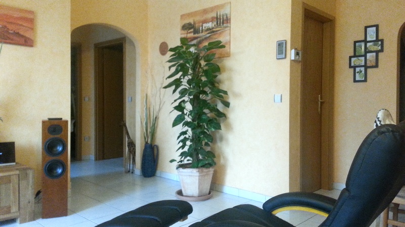

Hallo Nubis
Habe ein wenig Probleme mit Raummoden. Meine zwei 84 stehen ca. 2.50 m voneinander entfernt (70 cm Wandabstand nach hinten). Seitlich ca. 1 Meter. Sitzabstand ca. 3.40m. Sitzpostion ca. 30cm vor der Rückwand. Raummaße: HXBXT 2.50 x 5 x 4
Beschaffenheit: Fliessen (zwischen Boxen und mir Hochflorteppisch 4cm)
An der Wand hinter mir drei 7cm Absorber 100x50
Ansonsten kann ich keine Raumakustikmaßnahmen vornehmen ! LEIDER ! Anderes Thema
Nun meine Überlegung:
Die Bassschalter an der Box haben fast keine Auswirkung auf das Dröhnen. Habe mit Sweep Test herausgefunden das bei um die 44 Hz und ca. 80 Hz das Problem liegt.
Durch testen mit geschlossenen Bassreflexöffnungen und verschiedenen Bassschalter Stellungen wird es um einiges besser...wobei das vorige Dröhnen nicht bei allen Titel stört.
Vielleicht kann man ja nur den Tunnel halb verschliessen...experimentieren.
Ist natürlich schwierig zu beurteilen was jetzt "richtig" klingt...man gewöhnt sich daran. Habe jetzt manchmal das gefühl bei manchen Titel...mmm doch etwas dünn wobei der Bass bei anderen Titel gut und detailreich rüberkommt.
Durch das ganze testen weiss ich aber nicht mehr wie es richtig sein soll. Klingt vielleicht laienhaft aber kann es nicht besser erklären.
Achso...mein Receiver ist ein Yamaha RX-V 673. Allerdings habe ich die Ypao Messung deaktiviert, weil das klingt sch.... Sorry.
Muss ich mir wirklich ein ECM 8000 holen und mit CARMA messen...ungern.
Wenn ich was vergessen habe....einfach fragen.
