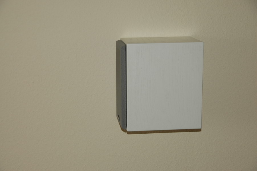

Bei meiner Schlafzimmeranlage habe ich die Rears in 1,25m Höhe (bis zur Unterkante Box) angebacht. Da es sich hierbei noch um alte nL Dipole handelt, konnte ich direkt an der Wand anbringen. Selbst im Aufrechtsitzen im Bett sind sie so oberhalb meines Kopfes.
An den WH-5 lassen sich Dipole so anbringen, daß Du mit dem Abstrahlwinkel experimentieren kannst.
Hier mal meine Lösung :
